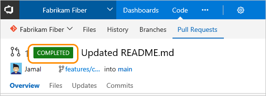

  6. 完了すると、次のような画面が表示されます。
    pull request、完了の通知
