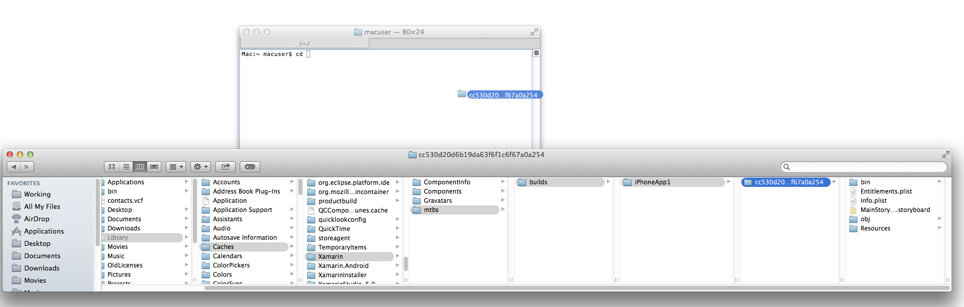

  3. ~/Library/Caches/Xamarin/mtbs/builds フォルダーでビルドを検索します。 このパスを Finder > に貼り付け、> に移動し、フォルダー に移動して、Finder でフォルダーを参照します。 プロジェクト名と一致するフォルダーを検索します。 そのフォルダー内で、ビルドの generated session id と一致するフォルダーを検索します。 これは、最も新しい変更時間を持つサブフォルダーである可能性が最も高くなります。
  4. 新しい Terminal.app ウィンドウを開きます。
  5. Terminal.app ウィンドウに cd を入力し、generated session id フォルダーを Terminal.app ウィンドウにドラッグ アンド ドロップします。
    Locating the generated session id folder in Finder
  6. Return キーを押して、generated session id フォルダーにディレクトリを変更します。

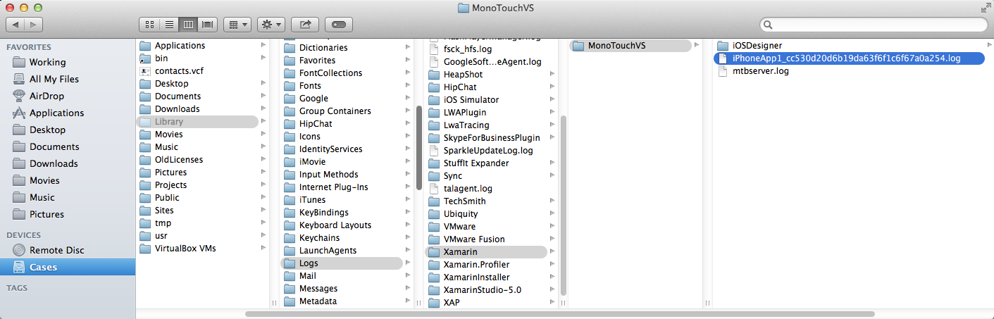

  10. 手順 3 と同じ一般的なアプローチを使用して、プロジェクト名と名前の generated session id の両方を持つ ~/Library/Logs/Xamarin/MonoTouchVS/ でログ ファイルを見つけます: Locate the project build log in Finder
  11. たとえば、ダブルクリックして、手順 10 からビルド ログを開きます。
