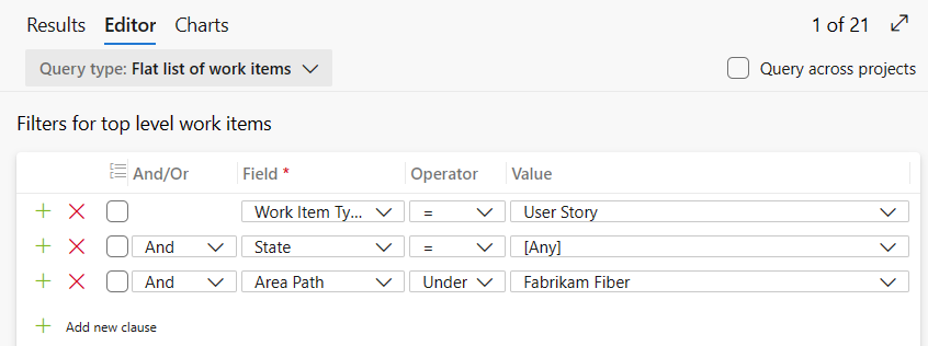

При работе с гибким процессом можно назначить точки истории или ошибки пользователей. Кроме того, при работе с процессом Scrum вы можете использовать элементы невыполненной работы и ошибки. Дополнительные сведения см. в статьях "Базовый", "Гибкий", "Scrum" или "CMMI" и "Рабочие процессы".
Сумма точек истории и их состояния
Создайте запрос, который фильтрует историю пользователя в качестве типа рабочего элемента и измените параметры столбца, чтобы отобразить точки истории и состояние.
Редактор запросов, плоский список, открытые истории
Затем добавьте линейчатую диаграмму с накоплением, которая суммирует точки истории.
Настройка диалогового окна диаграммы, стека, сумма точек истории

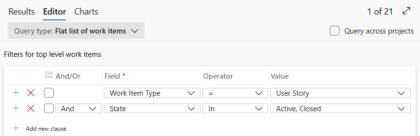

Создайте запрос, который фильтрует историю пользователя в качестве типа рабочего элемента и в состоянии "Активный" или "Закрытый". Измените параметры столбца, чтобы отобразить точки истории.
Редактор запросов, плоский список, истории пользователей — активные или закрытые
Затем добавьте диаграмму тренда с накоплением, которая суммирует точки истории.
Настройка диалогового окна диаграммы, тренда, суммы точек истории

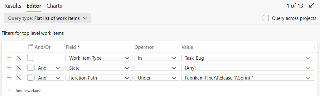

Если вы следуйте рекомендациям Scrum и оцениваете оставшиеся трудоемкие задачи и ошибки, вы можете получить свертки объема оставшихся для каждого разработчика с помощью следующего запроса и диаграммы. С помощью оператора In и включая задачу и ошибку, вы включаете все ошибки, отслеживаемые как задачи.
Запрос задач и ошибок для спринта
Добавьте оставшуюся работу в качестве столбца в запрос и сохраните его. Чтобы просмотреть сумму оставшейся работы, добавьте сводную диаграмму, как показано ниже.
Настройка диалогового окна диаграммы, сводка, сумма оставшихся работ на разработчика
