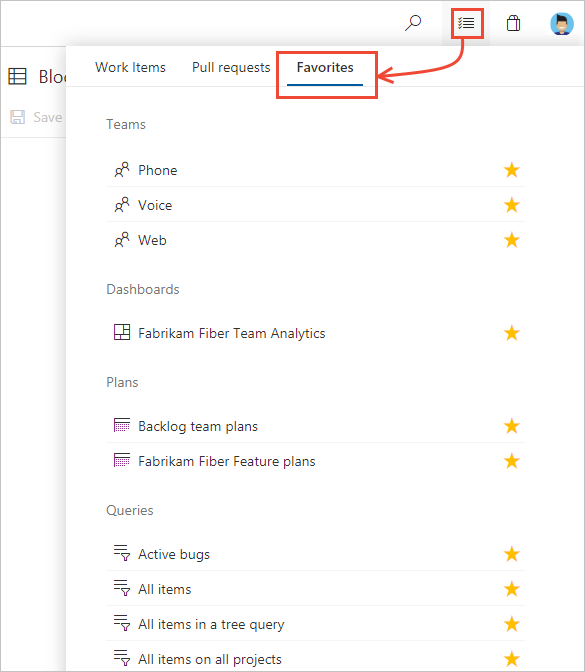

  • Часто просматриваемые запросы и другие артефакты. Выберите значок звезды для избранного запроса.
  • Избранные запросы (значок избранного) перечислены на странице избранного> запросов. Кроме того, можно выбрать один из селектора запросов, как показано на следующем рисунке.
Снимок экрана: селектор списка избранных запросов.
Кроме того, можно выбрать любой из избранных элементов, выбрав значок папки "Входящие" и выбрав "Избранное".
Снимок экрана: запросы к списку избранного.

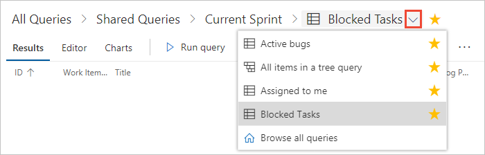

Разделы справки быстро перейти к запросам в той же папке запроса?
При просмотре запроса можно использовать селектор навигации по запросу ( значок навигации изменяется в селектор контекстного меню) для просмотра запросов, определенных в папке. Чтобы открыть папку запросов, выберите имя папки.
Снимок экрана: селектор навигации запросов.
