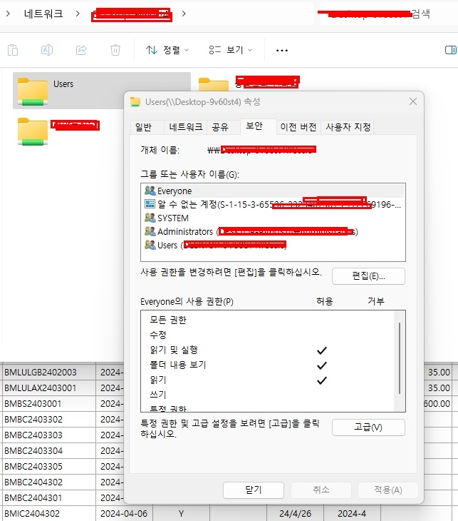

안녕하세요~~
공유폴더를 생성했는데 pc 네트워크에 연결된 모든 폴더들이 확인돼서 공유폴더 제외한 폴더는 안 보이게 하려고

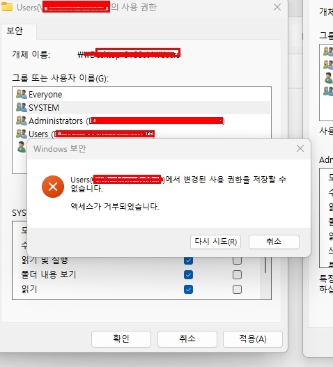

다른 폴더를 없앴더니 변경된 사용 권한을 저장할 수 없고, 엑세스가 거부되었다고 뜹니다.
해결 방법 확인 부탁드립니다.
그리고 공유폴더 공유하고 싶을 때, 다른 폴더는 공유 안되고 공유하고 싶은 폴더만 선택해서 네트워크 검색 및 공유할 수 있는 방법 있나요??

    1. 폴더의 권한을 변경하려고 할 때 "액세스 거부" 오류가 발생하면 다음과 같은 이유 때문일 수 있습니다.
    권한 부족: 컴퓨터에 관리자로 로그인해야 합니다. 폴더를 마우스 오른쪽 버튼으로 클릭하고 "속성"을 선택한 다음 "보안" 탭에서 사용자 계정에 충분한 권한이 있는지 확인합니다.
    폴더가 사용 중임: 다른 프로그램에서 폴더를 사용하고 있지 않은지 확인합니다. 컴퓨터를 다시 시작한 다음 권한을 다시 변경해 볼 수 있습니다.
    폴더 속성: 폴더가 "읽기 전용"으로 설정되어 있는지 확인합니다. 폴더를 마우스 오른쪽 버튼으로 클릭하고 "속성"을 선택한 다음 "읽기 전용" 옵션이 선택되어 있지 않은지 확인합니다.
    1. 다른 사람을 공유하지 않고 특정 폴더를 공유하려면 다음 단계를 따르십시오.
    공유하려는 폴더를 찾아 마우스 오른쪽 버튼으로 클릭하고 속성을 선택합니다.
    "공유" 탭에서 "고급 공유"를 누릅니다.
    "이 폴더 공유"를 선택하면 공유 이름을 설정할 수 있습니다.
    "권한" 버튼을 클릭하여 폴더에 액세스할 수 있는 사용자를 설정합니다. 특정 사용자를 추가하고 읽기 또는 모든 권한을 할당할 수 있습니다.
    공유하지 않으려는 다른 폴더가 공유하도록 설정되어 있지 않은지 확인합니다. 이 폴더를 마우스 오른쪽 버튼으로 클릭하고, Properties(속성)를 선택하고, Sharing(공유) 탭에서 공유되지 않는지 확인합니다.
    네트워크 설정에서 파일 및 프린터 공유를 허용하는지 확인합니다. 제어판의 네트워크 및 공유 센터에서 설정할 수 있습니다.
    네트워크 검색과 파일 및 프린터 공유가 활성화되어 있는지 확인합니다.
    1. 다른 컴퓨터에서는 파일 탐색기를 통해 공유 폴더에 액세스할 수 있습니다. 컴퓨터 이름을 입력하고, 액세스할 공유 폴더 이름을 입력합니다.
    방화벽이 파일 공유를 차단하고 있지 않은지 확인합니다. 방화벽 설정에서 파일 및 프린터 공유를 허용할 수 있습니다.
    공용 네트워크는 종종 공유 기능을 제한하므로 /span>네트워크 유형을 "공용"이 아닌 "비공개"로 설정해야 합니다.
    질문이나 우려 사항이 있으면 언제든지 알려주십시오.
