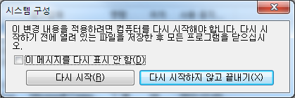

    작업 방법 1. Windows 7에서 클린부팅을수행하여 문제를해결하는방법
    1. 관리자 권한이 있는 계정을 사용 하 여 컴퓨터에 로그온 합니다.

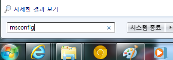

    2. 화면 왼쪽 아래쪽의 시작버튼을 클릭하고프로그램 및 파일검색에서 Msconfig 입력 후 엔터키를 클릭합니다.
    ( 관리자 암호 또는 확인을 묻는 메시지가 나타나면 암호를 입력 하거나 확인 합니다.)

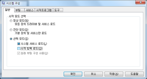

     3. 일반탭에서 하단의 선택모드에서 시작항목로드의 체크를 해제합니다.

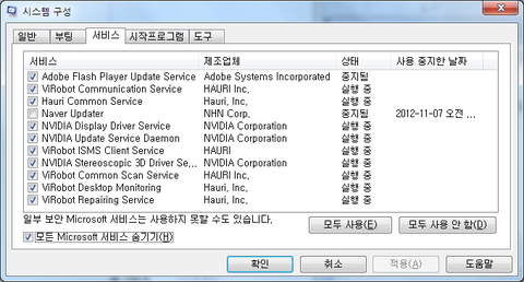

     4. 서비스 탭을 클릭하고모든 Microsoft서비스 숨기기 를 체크한 다음모두 사용 안함을 클릭합니다.

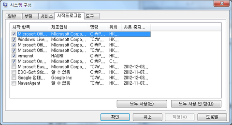

    5. 상단의 시작 프로그램 탭을 클릭 하고 모두 사용 안 함 클릭 합니다.
    6. 적용 및 확인 후 컴퓨터를 다시 시작합니다.
    * 위 작업 후에도 동일 시 설정을 다시 복구합니다.
