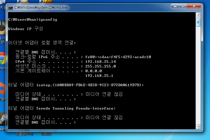

기본게이트 0.0.0.0으로 나오는 문제 때문에 질문 드립니다.
현재 재가 윈도우를 몇일전으로 복원한 상태입니다(인터넷 문제로 아래 사진 떄문에)
위 사진은 방금전 인터넷이 끊겨서 확인해 본결과 기본 게이트웨이가 0.0.0.0으로 되어 있어서 어도비 플레이어 문제라고 해당 인터넷기사 분게서 말하셔서
어도비를 지우고 했을때 정상적으로 되다가 다시 인터넷이 않되고 위사진과 같은 문제가 발생 했습니다.

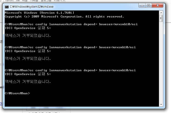

sc config lanmanworkstation depend= bowser/mrxsmb10/nsi
sc config mrxsmb20 start= disabled
이럴 임력해서 성공하면 된다고 나와서 임력을 했으나 실패가 뜨더군요 이 문제좀 해결해 주셨으면 합니다.

    문의주신 내용의 경우, 방법을 진행하시는 중 실패 5 액세스가 거부되었습니다. 메시지가 발생하는 문제로 인해 더이상 진행할 수 없는 것으로 보입니다.

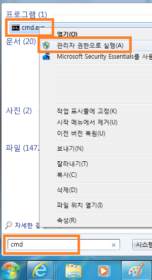

    해당 문제는 관리자 권한이 필요하기 때문에 발생하는 것으로 보이며, 명령 프롬프트 실행 시 " 시작 - 모든 프로그램 - 보조 프로그램 - 명령프롬프트에 대고 마우스 오른쪽 버튼 클릭해서 관리자 권한으로 실행"을 클릭하여 명령프롬프트(관리자)를 실행 후 다시 진행해보시기 바랍니다.
    또는, 시작 - 프로그램 및 파일 검색 창에 cmd 입력 후 검색된 결과값에 대고 마우스 오른쪽 버튼 클릭 후 관리자 권한으로 실행 을 클릭해서 명령프롬프트(관리자)를 실행할 수도 있습니다.
