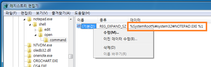

  1. Windows 로고키 + R키를 누른 후 regedit 입력하고 확인 버튼을 클릭합니다.
  2. 레지스트리 편집기가 실행되면 아래의 경로를 따라서 이동합니다.
HKEY_CLASSES_ROOT\Applications*해당 프로그램 이름*\shell\open\command 3. 이 후 오른쪽 창의 데이터값을 확인하여 아래와 같이 경로를 확인합니다.
"해당 프로그램 경로\해당 프로그램 이름" "%1"
(예: "C:\Program Files\Adobe\Adobe.exe" "%1")
*아래의 이미지는 Windows 의 기본 프로그램인 메모장 레지스트리이기 때문에 표시 방식이 다른 점 혼동없으시기 바랍니다.*
4. 실제 프로그램 경로와 같은지 비교하여, 다르다면 해당 데이터값을 더블 클릭하거나 마우스 오른쪽 버튼으로 클릭하여 수정을 선택한 후 경로를 수정합니다.
