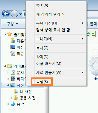

    작업 방법 1. 라이브러리 기본값 복원
    1. 탐색기를 열고 라이브러리 - 사진을 마우스 오른쪽 버튼으로 클릭하여 텍스트 메뉴에서 속성을 클릭합니다.
    2. 속성 창이 나타나면 우측 하단의 기본값 복원 버튼을 클릭하고 적용 - 확인을 클릭합니다.
    3. 이 후 증상을 확인합니다.
