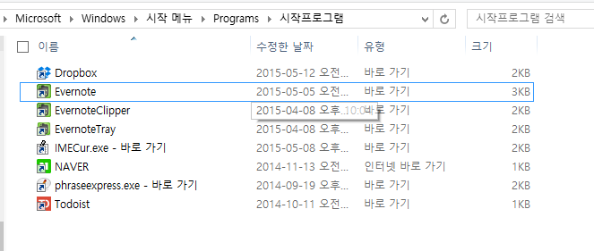

질문은
시작폴더에 에버노트 실행 바로가기를 넣었습니다.
컴퓨터 재부팅 후 이 바로가기가 실행되지 않았습니다.
답변 기다립니다.

안녕하세요. 고객님.
윈도우 8.1에서도 해당 시작시 에버노트가 자동 실행 됨을 확인하였습니다. 에버노트 시작시 에버노트 앱이 종료 될 때의 창의 형태로 실행됩니다. 이점 양지하시기 바랍니다. 만약, Windows 8.1에서 시작 프로그램 등록과 관련하여 어려움이 있다면, Microsoft 고객지원센터를 통해 도움을 받을 수 있습니다.
감사합니다.
<br>user                         <br><br><br><br>5월 14일 19:25 <br><br><br><br>7은 될지 모르겠는데.. <br><br>윈도우 8.1은 해결되지 않아 불편하네요. <br><br> <br><br>-----Original Message----- <br> ---
<br> (Evernote Support) <br><br><br><br>5월 14일 19:12 <br><br><br><br>안녕하세요. 에버노트에 문의주셔서 감사합니다.<br><br><br><br>윈도우 시작 시, Evernote 바로 실행하는 방법에 대해 문의주셔서 회신드립니다. <br><br>Evernote 바로가기를 "시작 폴더"에 포함하는 방법으로 계정 로그인 시점에 Evernote 자동 시작이 가능합니다. 해당 내용은 Windows 7에서 확인되었습니다. Windows 8.1에 대해 가능한지 추가 확인 후 회신 드리겠습니다.<br><br><br><br>감사합니다. <br> ---
<br>user                         <br><br><br><br>5월 13일 18:28 <br><br><br><br>윈도우 부팅 후 바로 이 창이 뜨도록 하려면 어떻게 하나요? <br><br><br><br>(시작폴더에 에버노트 바로가기 넣었지만 해결되지 않네요.) <br><br><br><br>첨부 파일 <br><br>ScreenClip.png <br> ---

    안녕하세요, Nero_K 님
    Windows 8.1 사용 중 특정 프로그램을 시작 프로그램 폴더에 넣는 경우, PC 시작 시(로그인 시) 정상적인 시작이 되지 않는 문제로 문의를 주셨습니다.
    문의주신 내용의 경우, 해당 프로그램을 테스트 해 본 결과, 이상없이 PC 시작 시(로그인 시) 시작이 되는 것을 확인하였으며 해당 증상만으로는 정확한 원인 파악에 다소 어려움이 있습니다.
    우선, 아래의 방법을 참고하여 클린 부팅을 진행해보신 후 해당 프로그램 바로가기만 시작 프로그램에 등록된 상태에서 증상을 확인해보시기 바랍니다.
    작업 방법 1. 시작 프로그램에서 타사 프로그램 내리기 (클린부팅 방법)
    이 후에도 동일한 증상이 나타난다면, 해당 바로가기 이외에 다른 프로그램 및 바로가기들 또한 PC 시작 시(로그인 시) 같은 증상을 보이며 정상적으로 시작이 되지 않는지 확인 부탁드립니다.
    만약, 다른 프로그램 및 바로가기들은 정상적인 시작이 된다면, 이는 해당 프로그램만의 문제일 수 있습니다.
    이러한 경우에는 해당 프로그램을 제거 및 재 설치하여 증상을 확인해보시거나 또는 다른 계정에서도 동일한 증상이 나타나는지 확인해보시기 바랍니다.
    감사합니다.
