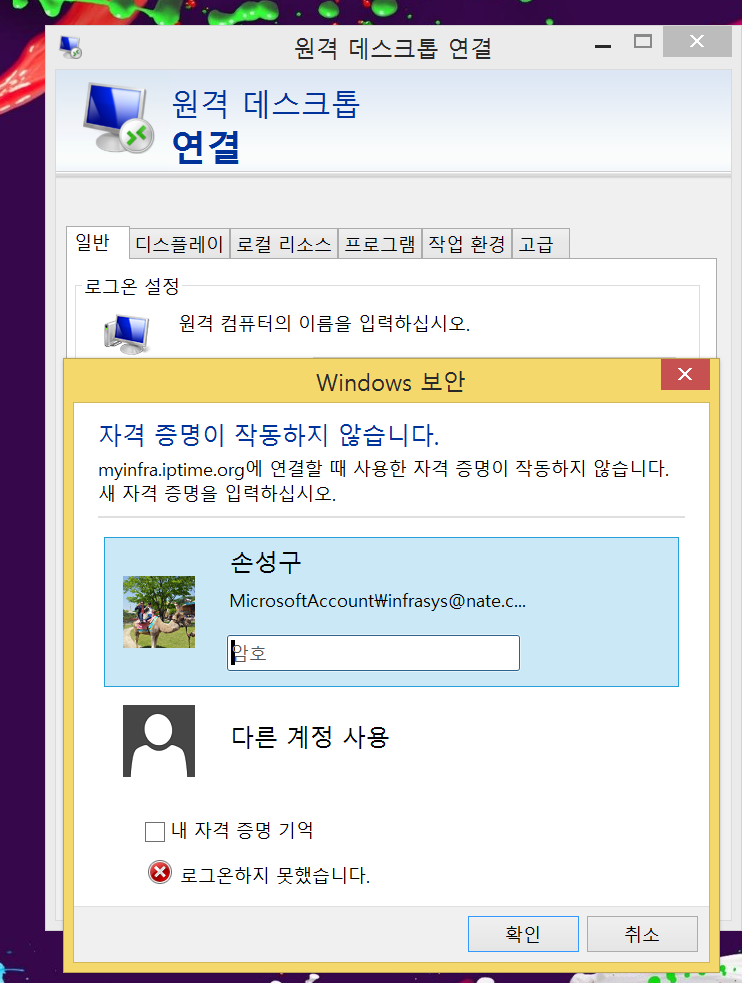

윈도8.1 프로 컴퓨터에 원격데스크톱 설정되어 있습니다.
로컬 계정으로 로그인한 외부의 다른 컴퓨터에서는 로그인 되는데.
MS계정으로 로그인 하면 사용자 아이디와 암호가 틀리다고 나오면서 로그인 할 수 없습니다.
MS계정을 사용하면서 원격데스크톱에 로그인하는 방법을 알고 싶습니다.

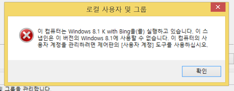

  4. 익명
    2015-01-08T13:36:53+00:00
    윈도우 버전을 잘못 알려 드렸습니다.
    사용하는 버전은 아래와 같고, 알려준 방법으로 하면 에러 표시됩니다.

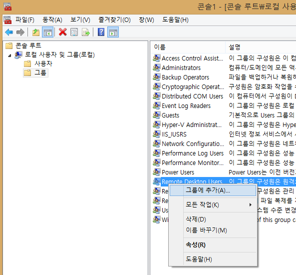

    1. Windows 로고키 + R키를 누른 후 실행 창에 mmc 를 입력하고 확인을 클릭합니다.
    2. Microsoft Management Console 창이 나타나면 로컬 사용자 및 그룹을 클릭합니다.
      • 로컬 사용자 및 그룹이 나타나지 않는 경우
    1. 파일 메뉴를 클릭하고 스냅인 추가 / 제거를 클릭합니다.
    2. 스냅인 추가 / 제거 창에서 [로컬 사용자 및 그룹]을 클릭하여 추가를 클릭합니다.
    3. 대상 컴퓨터 선택 창에서 로컬 컴퓨터를 클릭한 후 마침 - 확인을 클릭합니다.

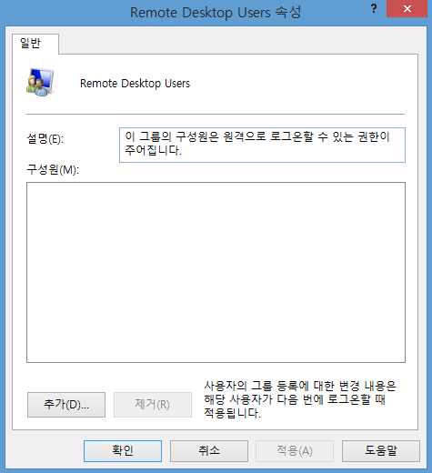

    1. 그룹 폴더를 더블 클릭한 후 하위 항목들 중 Remote Desktop Users 를 더블 클릭(또는 마우스 오른쪽 버튼 클릭 - 그룹에 추가)합니다.

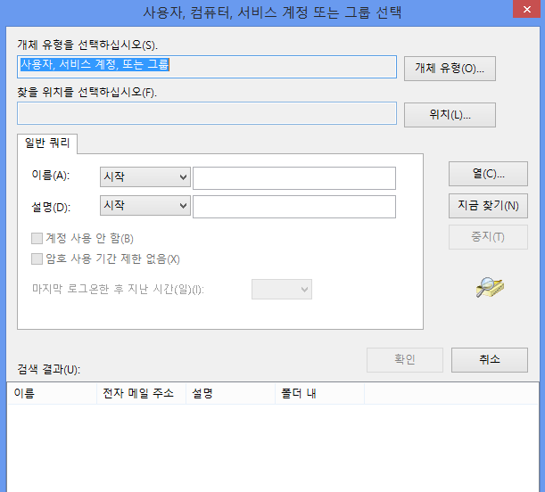

    4. 속성 창이 나타나면 추가 버튼을 클릭합니다.
    5. '선택할 개체의 이름을 입력하십시오' 항목에 계정을 입력하거나, 고급 버튼을 클릭 - 지금 찾기 버튼을 클릭하여 해당 계정을 클릭한 후 확인 버튼을 클릭합니다.
    6. 이름 확인 버튼을 클릭한 후 확인 버튼을 클릭한 후 적용 - 확인합니다. 7. 이 후 증상을 확인합니다.
