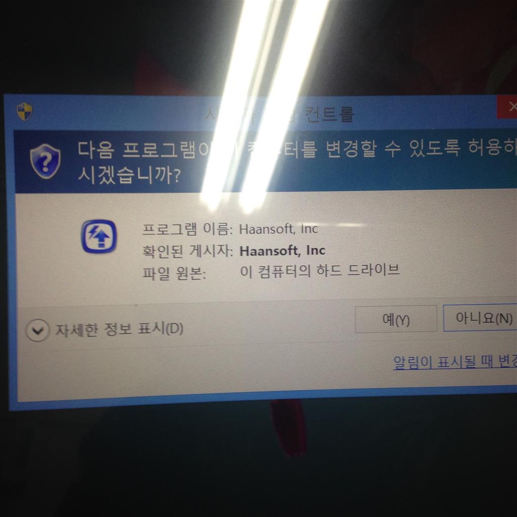

한글 소프트웨어를 설치한 후 윈도우 부팅 시 첨부파일과 같은 메세지가 계속 나타납니다.
2014-11-04T02:01:59+00:00
첨부파일과 같은 메세지 안보이게 하는 방법 좀 알려주시기 바랍니다.

    안녕하세요, 고객님!
    해당 문제는 (주) 한글과 컴퓨터 사에 제작한 한컴소프트웨어 자동 업데이트 프로그램이 시작 프로그램에 등록되어 매번 부팅 시 마다 프로그램이 작동되면서 발생되는 문제입니다.
    해당 문제를 해결하는 방법은 다음과 같습니다.
     ① 시작 프로그램 해제
       - 시작 > 실행(프로그램 및 파일 검색) > msconfig > 시작 프로그램 > HncUpdate 체크 해제 > 확인 > 시스템 다시 시작
     ② 사용자 계정 컨트롤 설정 변경(권장하지 않음)
       - 시작 > 제어판 > 시스템 및 보안 > 사용자 계정 컨트롤 설정 변경 > [알리지 않음]으로 스크롤 내림 > 확인 > 예

    안녕하세요, JOONG RYULKIM 님
    Windows 7 사용 중 타사 프로그램 설치 후 Windows 시작시 사용자 계정 컨트롤 메시지창이 표시되는 문제로 문의를 주셨습니다.
    문의주신 내용의 경우, 시작 프로그램에 등록된 한글 프로그램의 알림창이 표시되는 것으로 보이며, 이에 대한 방법은 두가지가 있습니다.
    해당 알림창을 통해서 진행되는 작업(해당 한글 프로그램의 업데이트로 추정됩니다.)을 사용하기를 원하지만 사용자 계정 컨트롤 창이 표시되지 않고 자동으로 진행되기를 원하신다면 아래의 작업 방법 1 을 진행합니다.
    작업 방법 1. 사용자 계정 컨트롤 설정
    [시작 - 제어판 - 시스템 및 보안 - 관리센터 - 사용자 계정 컨트롤 설정 변경]을 클릭한 후 나타나는 창에서 알리지 않음으로 막대를 내리고 확인을 합니다.
    만약, 해당 알림창을 통해서 진행되는 작업을 Windows 시작 시에 확인하지 않으려면 아래의 작업 방법2 를 참고하여 Windows 시작 시 함께 시작되는 타사 프로그램을 시작 프로그램에서 제외하여 점검을 진행해보시기바랍니다.
    작업 방법 2. 시작 프로그램에서 타사 프로그램 내리기
    1. 관리자 권한이 있는 계정을 사용하여 컴퓨터에 로그온 합니다.
    2. 화면 왼쪽 아래쪽의 시작버튼을 클릭하고프로그램 및 파일검색에서 Msconfig 입력 후 엔터키를 클릭합니다.
    ( 관리자 암호 또는 확인을 묻는 메시지가 나타나면 암호를 입력 하거나 확인 합니다.)
    3. 상단의 시작 프로그램 탭을 클릭 하고 해당 소프트웨어를 찾아서 체크 해제합니다.
    4. 적용 및 확인 후 컴퓨터를 다시 시작하면 적용이 됩니다.
