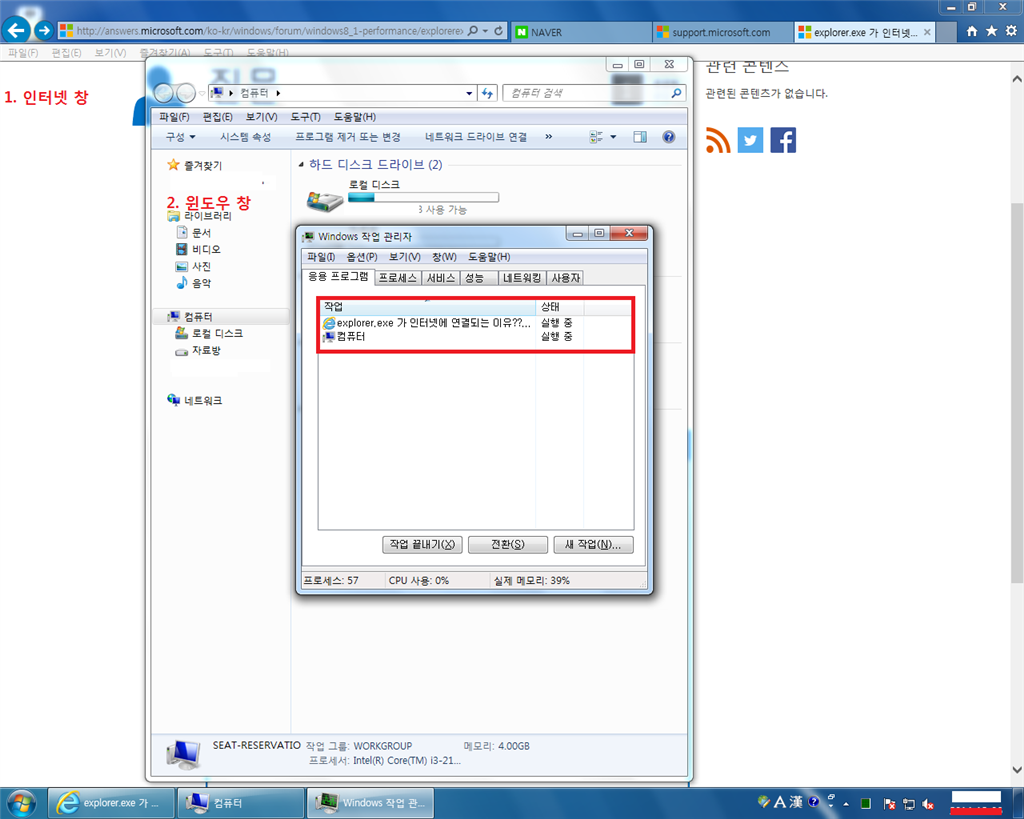

     **단축키 [Ctrl + Shift + Esc]**를 누르면 작업 관리자 창이 나타납니다. 인터넷 익스플로러를 실행한 상태에서(인터넷 창이 열린 상태에서) [응용 프로그램] 탭 explorer.exe가 실행이 되는 것이 정상입니다.
    답변 2
     작업 관리자 창은 실행되고 있는 프로그램, 프로세스, 성능 등을 확인할 수 있는 창입니다. [응용 프로그램] 탭 에서는 실행되고 있는 모든 프로그램을 확인할 수 있는 곳입니다. explorer.exe는 인터넷 익스플로러 실행시 나타나는 윈도우 고유설정이라 할 수 있습니다. 작업 관리자 창에서 "지금 인터넷 창이 열려 있다." 라고 알려주는 것이죠. 인터넷 익스플로러에 문제가 생길 경우 [상태]에 "응답없음" 같은 문구가 나타나기도 합니다.
     프로그램 폴더에 있는 iexplorer.exe 파일을 실행하면 인터넷 익스플로러가 실행됩니다. iexplorer.exe 실행 파일은 Program Files 폴더와 연결되어 있습니다. 이 폴더는 컴퓨터에서 프로그램이 설치되고 작동하는 폴더입니다.
    아래 그림을 보시면 인터넷 창과 윈도우 창을 띄워놓고 [Ctrl + Shift + Esc] 단축키를 누른 상태입니다. [응용 프로그램] 탭에서 2개의 프로그램이 실행되고 있을을 알 수 있습니다. (운영체제는 윈도우7 입니다.)
