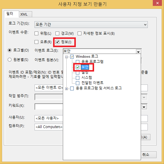

    2. 이벤트 뷰어 오른쪽에 있는 메뉴에서 사용자 지정 보기 만들기 클릭합니다.
    3. 사용자 지정 보기 만들기 창이 나오면 아래 내용과 같이 설정하고 확인 클릭합니다.
     - 이벤트 수준에서 '정보'에 체크합니다.
     - 로그별 이벤트 로그에서 Windows 로그 하위에 있는 '보안' 체크합니다.
     - 이벤트 ID 를 입력하는 란에 4624 입력합니다.(아래 이미지에서 **<모든 이벤트 ID>**라고 표시된 곳)
    1. 사용자 지정 보기의 이름 입력하라는 창은 알아서 입력하고 확인합니다.

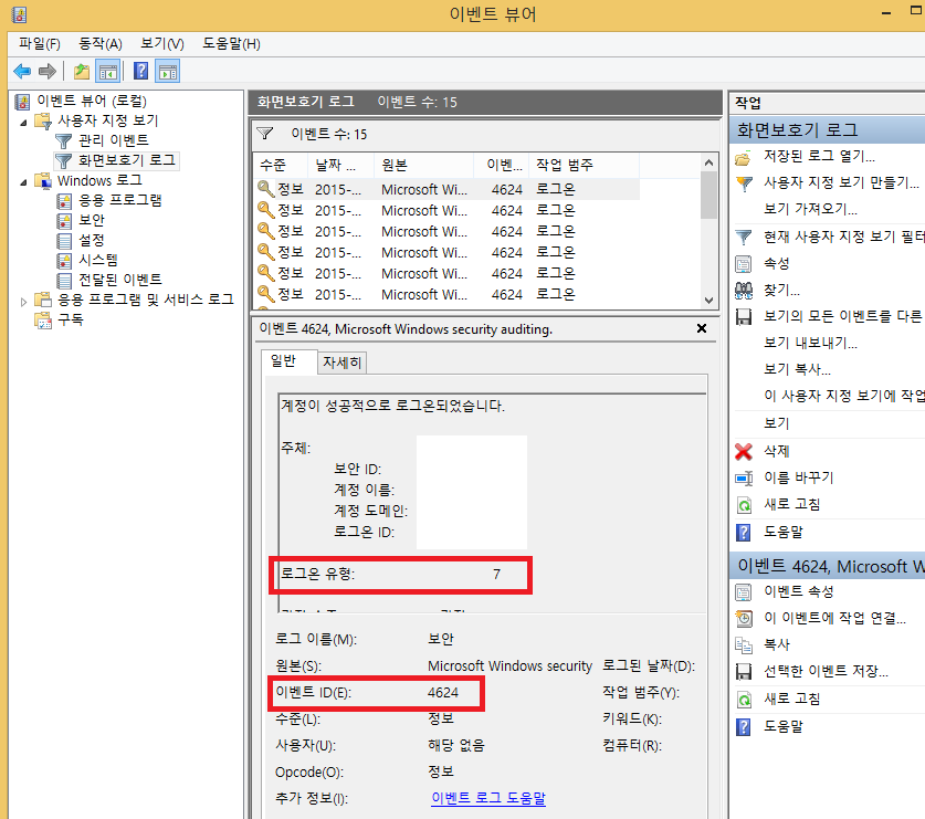

    5.이 후에 오른쪽에 있는 사용자 지정보기 하위에서 새로 만든 이벤트 보기를 클릭해서 확인합니다.
    추가 설명)
    이벤트 ID 4624 는 로그온 성공을 의미하는 이벤트인데, 이 중에서 로그온 유형 7 이 화면 보호기의 잠금 해제와 함게 로그온한 시간을 보여주는 것이므로 이 것을 살펴보면 됩니다.
