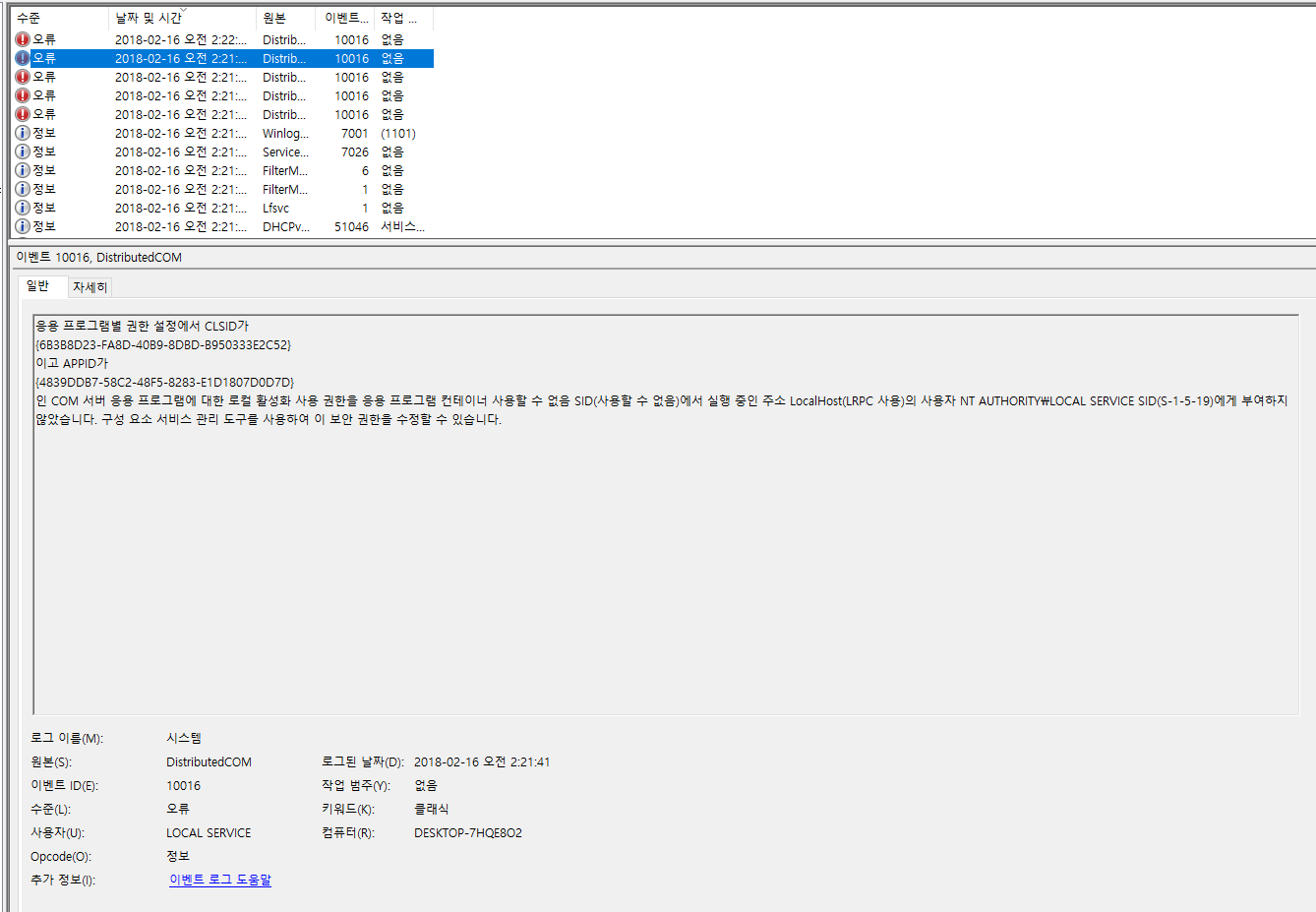

컴퓨터가 계속 멈춰버리는 현상이 일어납니다.

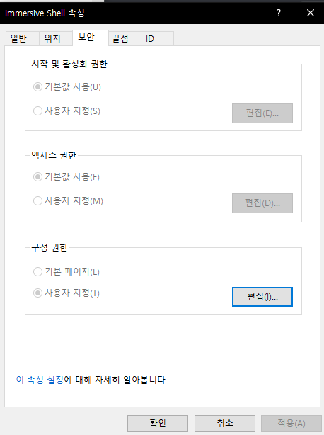

오류코드를 검색해본 결과 이글과 유사한 오류가 발생하여 시도해보는 중입니다만 해당 질문의 답변에 11번에서 '속성 창이 나타나면 보안 탭에서 [시작 및 활성화 권한] 항목을 사용자 지정으로 체크하고 편집 버튼을 클릭합니다.' 라고 써있지만 해당 항목은 비활성화 되어있어서 간섭이 불가능 합니다.
또한 해결방법이 맞는지도 궁금합니다. 제가 겪고있는 오류는 컴퓨터가 갑자기 그대로 멈추며, 키보드의 Num lock 키를 눌러봐도 불이 들어오지 않는 둥 완전히 윈도우가 작동 중지 됩니다.

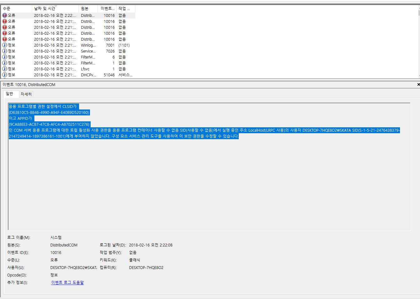

이벤트 로그는 2개가 있습니다
----------------------------아래--------------
응용 프로그램별 권한 설정에서 CLSID가
{D63B10C5-BB46-4990-A94F-E40B9D520160}
이고 APPID가
{9CA88EE3-ACB7-47C8-AFC4-AB702511C276}
인 COM 서버 응용 프로그램에 대한 로컬 활성화 사용 권한을 응용 프로그램 컨테이너 사용할 수 없음 SID(사용할 수 없음)에서 실행 중인 주소 LocalHost(LRPC 사용)의 사용자 DESKTOP-7HQE8O2\SKATA SID(S-1-5-21-2476438379-2147249414-1897386161-1001)에게 부여하지 않았습니다. 구성 요소 서비스 관리 도구를 사용하여 이 보안 권한을 수정할 수 있습니다.
{6B3B8D23-FA8D-40B9-8DBD-B950333E2C52}
이고 APPID가
{4839DDB7-58C2-48F5-8283-E1D1807D0D7D}
인 COM 서버 응용 프로그램에 대한 로컬 활성화 사용 권한을 응용 프로그램 컨테이너 사용할 수 없음 SID(사용할 수 없음)에서 실행 중인 주소 LocalHost(LRPC 사용)의 사용자 NT AUTHORITY\LOCAL SERVICE SID(S-1-5-19)에게 부여하지 않았습니다. 구성 요소 서비스 관리 도구를 사용하여 이 보안 권한을 수정할 수 있습니다.

    CLSID
    1. Windows 로고 키 + R 키 > 실행 창에 regedit 입력 후 확인
    2. 레지스트리 편집기 창에서 아래의 경로로 이동
        *HKEY_Classes_Root\CLSID* {D63B10C5-BB46-4990-A94F-E40B9D520160}
    1. 해당 폴더에서 오른쪽 마우스 버튼을 클릭 > 사용 권한을 클릭
    2. 사용 권한 창에서 오른쪽 아래 고급 버튼을 클릭
    3. 고급 보안 설정 창이 나타나면 소유자 항목의 변경 버튼을 클릭
    4. 사용자 또는 그룹 선택 창이 나타나면 '선택할 개체 이름을 입력하십시오'에 administrators 입력 > 이름 확인 버튼 클릭 > 확인 클릭
    5. 이후 소유자가 변경된 것을 확인하고 적용 확인을 클릭
    6. 사용 권한 창에서 Administrator의 모든 권한을 체크 후 적용 > 확인을 클릭
    APPID
    *HKEY_Classes_Root\APPID* {9CA88EE3-ACB7-47C8-AFC4-AB702511C276}}
    1. 위에 진행한 3~8까지의 방법을 진행

    1. Windows 로고 키 + R 키 > 실행 창에 dcomcnfg 입력 후 확인
    2. 구성 요소 서비스 창이 열리면 '구성 요소 서비스 > 컴퓨터 > 내 컴퓨터 > DCOM 구성'을 클릭
    3. 오른쪽 목록 중 Immerive Shell을 찾아 오른쪽 마우스 버튼 클릭 후 속성을 클릭
    4. 속성 창이 나타나면 보안 탭에서 '시작 및 활성화 권한' 항목을 사용자 지정으로 체크하고 편집 버튼을 클릭
    5. 시작 및 활성화 권한 창이 나타나면 추가 버튼을 클릭
    6. 사용자 또는 그룹 선택 창이 나타나면 '선택할 개체 이름을 입력하시오'에 Local Service를 입력하고 이름 확인 버튼을 클릭 > 확인 클릭
    7. Local Service가 추가되면 로컨 활성화 항목 허용에 체크 > 확인
