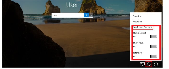

  2. 익명
    2018-12-05T07:27:41+00:00
    응답 감사합니다.
    해당 증상은 다양한 원인 및 사용자 환경 혹은 설정에 따라 발생할 수 있기때문에 알려주신 내용을 바탕으로 해당 증상 관련 아래 요청해드리는 내용을 확인하여 알려주시기 바랍니다.
    ◎ Windows 운영 체제 버전(에디션/빌드) 확인하기 - Windows 키 + R 키 누른 후 "winver" 명령어 입력 후 확인 가능(나오는 창의 스크린숏을 응답에 첨부해 주시기 바랍니다)
    1. 해당 키보드가 유형은 유선 연결 키보드(USB)인가요? 아니면 무선 연결 키보드(블루투스) 인가요?
    2. 해당의 키보드가 작동하지 않을때 마우스는 정상 작동하나요?
    3. 해당 상황에서 Caps Lock / Num Lock 같은 기능 키를 눌렸을 때 관련 LED 점등 상태가 변경되나요?
    4. 아래의 화면에 접근이 가능한 경우 Filter Keys 와 같은 옵션이 켜저 있는 경우 해제 후 증상을 확인해 보시길 바랍니다.

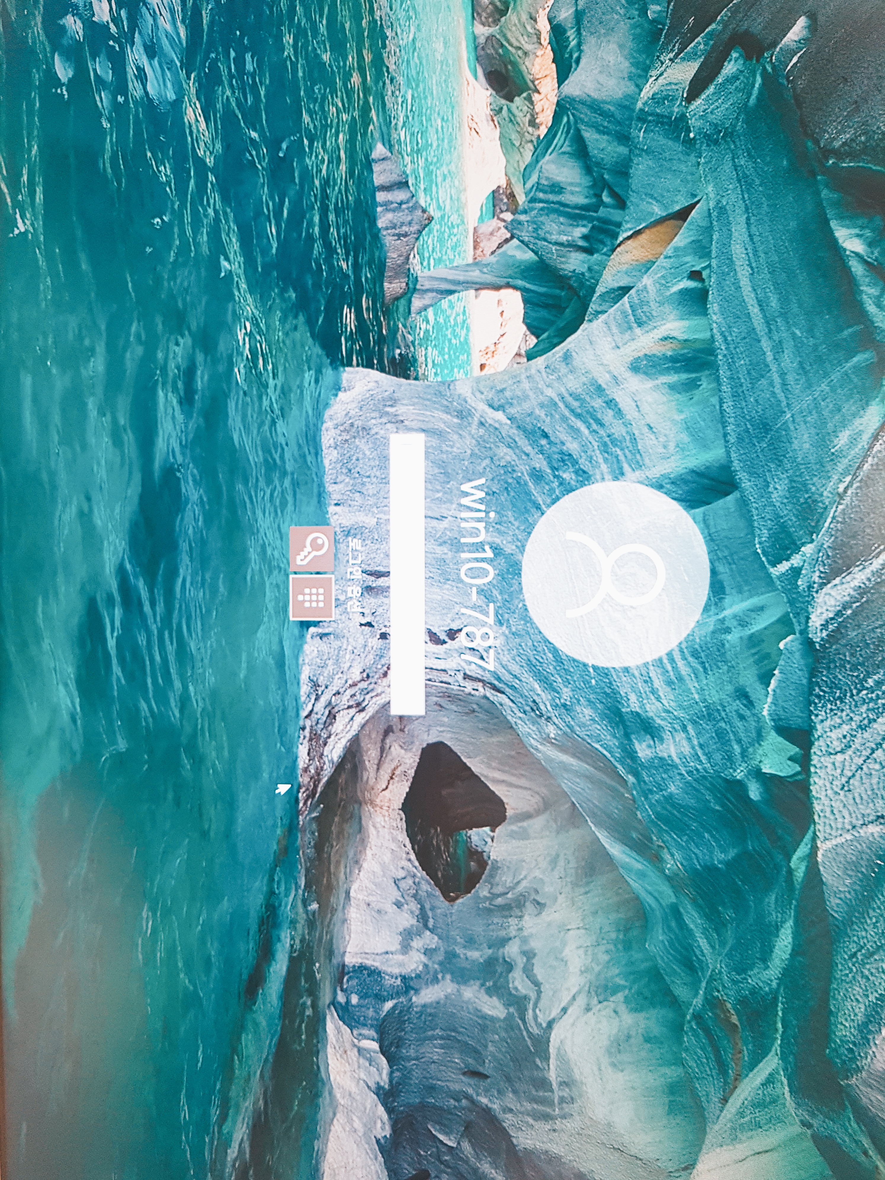

  3. 익명
    2018-12-05T05:22:40+00:00
    아래 스크린샷 처럼 로그인 옵션에서
    PIN 입력과 암호 입력 두가지 모두 키보드가 작동하지 않습니다.
    오직 저 화면에서만 키보드가 작동하지 않습니다.
    PC를 sleep상태에서 키보드 입력을 받아서 킬 경우에도 작동합니다.
    3명이 이 답변이 도움이 된다고 생각했습니다.
