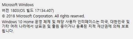

    2018-11-23T02:07:29+00:00
    위 버젼 입니다

    ◎ Windows 운영 체제 버전(에디션/빌드) 확인하기 - Windows 키 + R 키 누른 후 "winver" 명령어 입력 후 확인 가능(나오는 창의 스크린숏을 응답에 첨부해 주시기 바랍니다)
