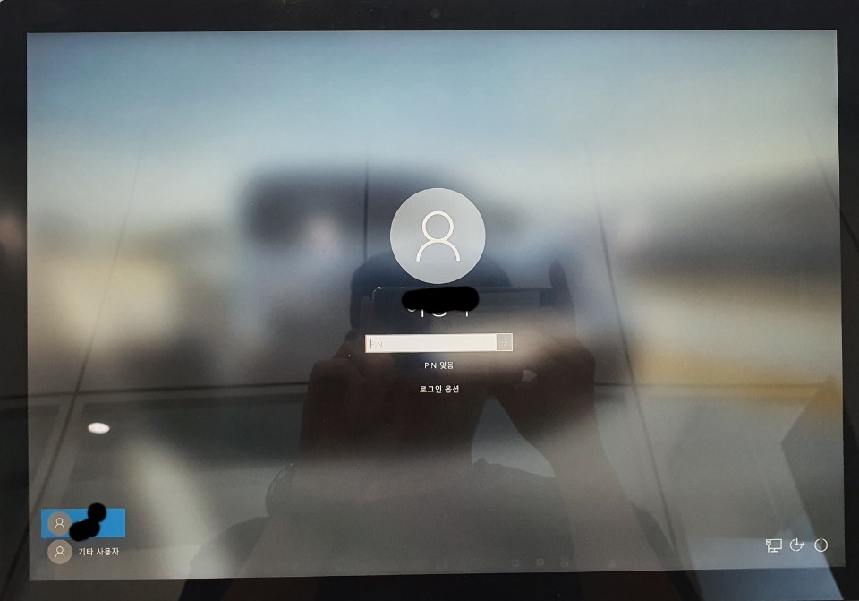

안녕하세요. 관리자 계정으로 로그인이 안되서 문의드립니다.
밑 사진을 보았을 때처럼 게스트 계정만 선택창에 나와있습니다.

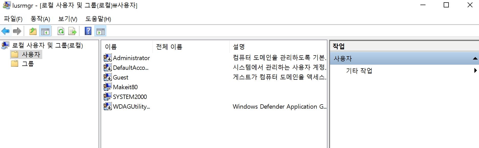

밑 사진에서 보았을 때는 계정이 잘 등록되어있는데, 부팅 시 로그인 화면에서는 해당 계정들이 보이지 않는지... 관리자 권한이 없어 중요한 업무를 처리하기가 어려운 상황입니다.

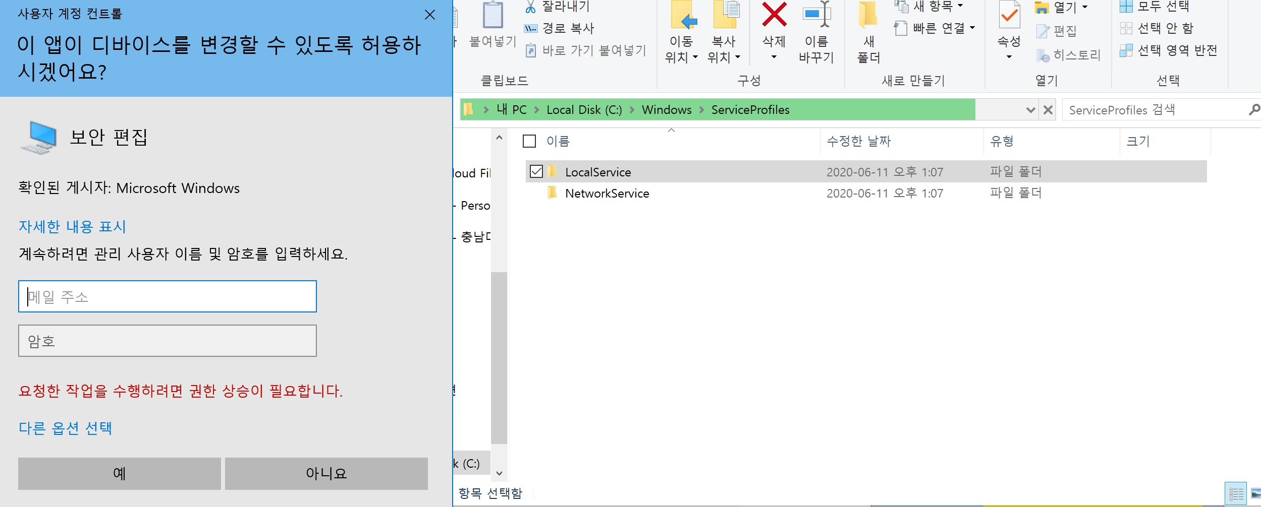

    LocalService 에서 진입 시 액세스 권한이 필요합니다.
    게스트 계정으로 어렵습니다.

    이 파일 위치 C:\Windows\서비스 프로필\로컬 서비스\AppData\로컬\마이크로 소프트를 이동합니다.
    NGC 폴더를 마우스 오른쪽 단추로 클릭하고 삭제를 클릭합니다.
    예(예)를 클릭합니다.
    사용 권한 오류가 발생하면 다음을 수행합니다.
    검색 상자에서 CMD를 입력하고 관리자로 실행을 선택합니다.
    다음 명령을 복사 붙여 넣습니다.
    icacls C:\Windows\서비스 프로필\로컬 서비스\AppData\로컬\마이크로소프트\Ngc /T/Q/Q/ReSET
    CMD 창을 닫습니다.
    NGC 폴더를 삭제한 다음 PIN을 다시 설정합니다.

    (1) 이 문제는 언제 시작되었습니까?
    2020년 6월 26일에 시작되었습니다.
    (2) 관리자 계정에 로그인하려고 할 때 정확한 오류 메시지는 무엇입니까?
    관리자 계정이 존재하지만 계정으로 로그인하는 방법이 잠금화면에 나타나지 않습니다.
    (3) 게스트 계정으로 로그인하여 시스템에 액세스할 수 있습니까?
    게스트 계정으로 시스템에 액세스할 수 없습니다. BitLocker 복구 키가 마이크로소프트 Azure (아주르) 학교 계정에 존재하지만 접근 권한이 없습니다. 또한, 해당 관리자에게도 문의했지만 응답이 없었습니다.
    (4) 관리자 계정으로 Safe 모드로 로그인할 수 있는지 확인했습니까?
    관리자 계정으로 접근이 불가합니다. 잠금화면에 로그인할 수 있는 방법이 나타난다면 가능할 수 있습니다.
