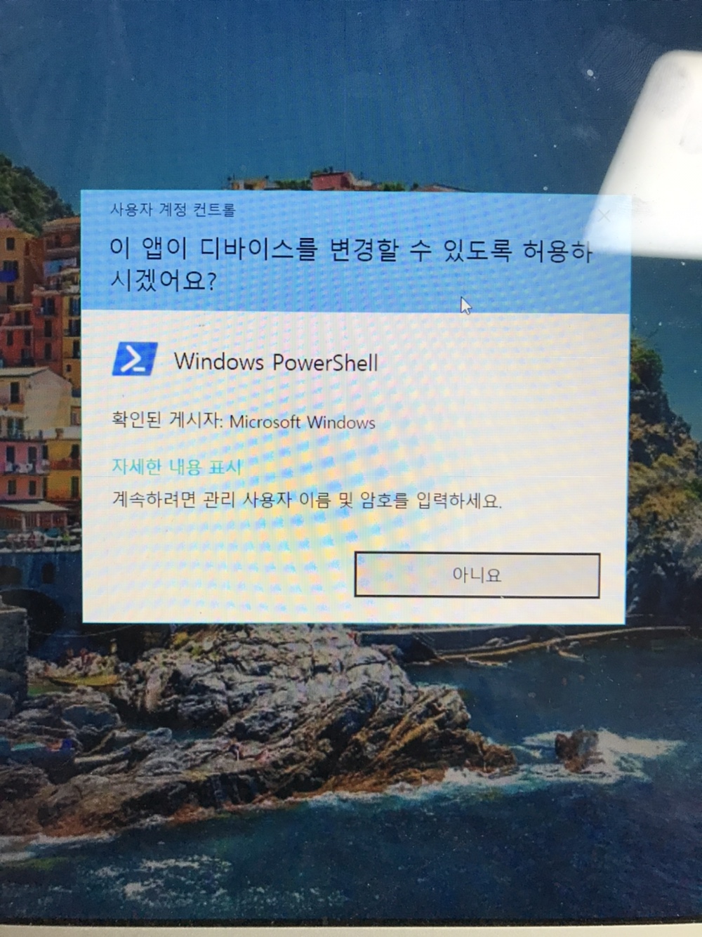

메뉴얼을 실행 하면서 7번에서 계정 비밀번호가 생각나지 않아서 또 다른 작업 방법을 검색했더니
administrator 비밀번호 재설정 메뉴얼이 나왔고 메뉴얼은 다음과 같습니다.
1.Windows 로고 키 +X 키를 누른 후 명령 프롬프트(관리자)를 클릭합니다.
  1. 명령 프롬프트에서 net user administrator /active:yes를 입력한 다음 Enter 키를 누릅니다.
  2. net user administrator <Password>를 입력한 다음 Enter 키를 누릅니다.
참고: <Password> 태그를 관리자 계정으로 설정하려는 암호로 바꾸십시오.
  1. exit을 입력한 다음 Enter 키를 누릅니다. 현재 사용자 계정에서 로그오프합니다.
이 메뉴얼을 실행할 때는 1번 명령프롬프트 관리자를 클릭했더니 다음과 같은 문구가 떴습니다
이 이후로 부터는 어떻게 해야할지 전혀 방법이 떠오르지 않아서 커뮤니티에 질문해 봅니다.

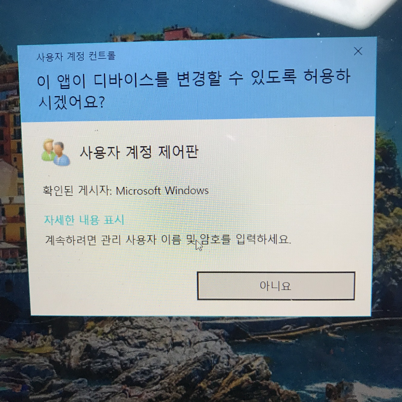

    하지만, 보내주신 순서대로 사용자 계정 유형 변경을 클릭했더니 다음과 같은 화면이 나왔습니다.
