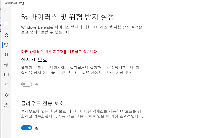

후.. 얼마전 어쩌다 ahnlab이랑v3가 깔렸었습니다.  그리고 저는 제어판에서 정상적으로 uninstall로
전부 지웠고 혹시 남아있을 폴더까지 찾아서 다 지웠습니다.
그런데 windows defender는 자꾸 다른 백신 공급자를 사용하고있다고 사용할 수 없는 상태입니다.
웬만한건 다 해봤습니다..
  1. gpedit.msc에 들어가서 백신사용안함 부분도 만져봤지만 애초에 구성되지않음이었고 사용안함해도 안됨
2.Windows Defender 서비스를 사용 안 함으로 변경 후 다시 자동으로 변경합니다. 이 방법은
Windows 검색창을 통해 '서비스(services)'로 들어갔는데 windows defender 시작유형이 잠겨있습니다.
바꿀 수 없음..
  1. 뭐.. 서드파티백신 완전삭제답변은 백신마다 링크를 올리셨더군요 그러나 안랩부분 링크 들어가보니 404에러 뜨더랍니다 게시물이 없어진듯?
참고로 개인 노트북이고 windows 10 Home 1903버전입니다.

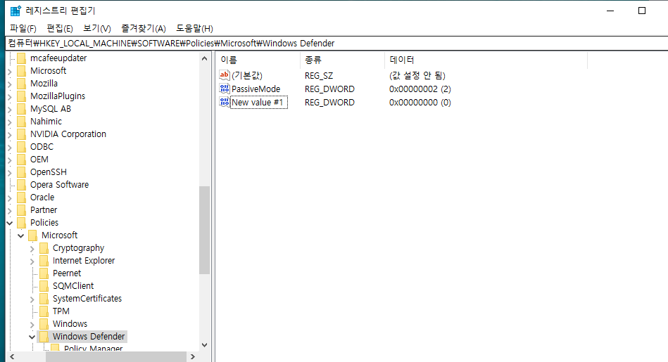

나는 당신의 신속한 응답을 주셔서 감사합니다, DWORD를 만들고 DisableAntiSpyware로 이름을 지정하고 값을 설정 0
PC를 다시 시작하고 다시 확인합니다.

REG 삭제 "HKLM\소프트웨어\정책\마이크로소프트\윈도우 수비수" /v DisableAntiSpyware
일단 당신의 PC를 다시 시작 하 고 다시 윈도우 수비수를 설정 하려고.
검색 상자에 "Windows Defender"를 입력한 다음 Enter를 누릅니다. 설정을 클릭하고 실시간 보호 를 켜기 시 체크표시가 있는지 확인합니다.
Windows 수비수 서비스의 상태 확인
  1. 윈도우 키 + R을 누릅니다.
  2. 유형 서비스.msc 및 히트 입력
  3. 윈도우 수비수 서비스를 찾아 자동으로 설정
레지스트리 설정 확인
  1. 윈도우 키 + R을 누릅니다.
  2. 오른쪽 단추를 클릭하고 관리자로 실행하려면 regedit을 입력합니다.
  3. 이 위치에서 탐색
HKEY_LOCAL_MACHINE\소프트웨어\정책\마이크로소프트\윈도우 디펜더
DisableAntiSpyware 키를 찾습니다. 이 키가 없는 경우 새 및 DWORD(32비트) 값을 만듭니다.
값 데이터를 0으로 설정하고 종료합니다.

    2020-07-02T03:05:07+00:00
    Wow thanks.
    Unfortunately, Unfortunately, creating DisableAntiSpyware and setting the value to 0
    did not solve the problem.
    However, the value of PassiveMode next to it was 2.  I changed it to 0.
    then Problem was solved. !!!!!!
    You have been a great help to me. Thank you.
