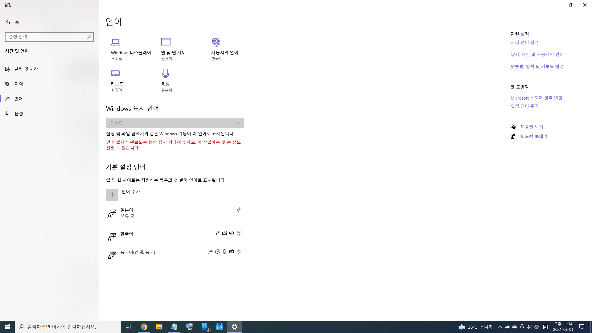

지금 일본어를 설치하려 하는데 계속 보류 중이라 뜨고 제거도 안됩니다 어떻게 해결하는 지 알려주셨으면 좋겠습니다.
다시 꺼봤더니 아예 윈도우 표시 언어가 일본어로 되어 불편합니다.

    이 경우 아래 단계를 따라 선택한 언어 팩과 관련된 하위 폴더를 지우고 다음과 같이 다시 다운로드하려고 시도합니다.
    > C:\Windows\소프트웨어배포\다운로드로 이동합니다.
    > 다운로드 폴더 내의 모든 파일 및 하위 폴더를 삭제합니다.
    > 언어 팩 페이지로 돌아가 다시 다운로드한 다음 기본값으로 설정합니다.
    * 컴퓨터에서이 트릭을 시도하기 전에 Windows 10이 추가 언어 팩을 허용하지 않는 단일 언어 버전이 아닌지 확인하십시오.
    또는 이 링크에서 제공된 단계를 수행하지 못하게 하는 최종 소프트웨어 충돌을 제거하기 때문에 깨끗한 부팅을 통해 언어를 설치하여 언어 팩에 문제가 해결될 수 있습니다.

    안녕! 내 이름은 루이이며 오늘 당신을 도울 것입니다!
    다음과 같이 PowerShell을 사용하여 시스템에서 완전히 제거하는 것이 좋습니다.
    > 열기 시작.
    >Windows PowerShell검색, 위 결과를 마우스 오른쪽 단추로 클릭하고 관리자로 실행을 선택합니다.
    >장치에 현재 설치된 언어를 나열하고 Enter: Get-WinUserLanguageList를 누르기 위해 다음 명령을 입력합니다.
    > 제거할 언어택의 메모를 만듭니다.
    > 다음 명령(한 번에 하나씩)을 입력하여 필요하지 않은 언어를 제거하고 Enter를 누릅니다.
    $LangList = Get-WinUserLanguageList
    $MarkedLang = $LangList | 어디 언어 태그 -eq "언어 태그"
    $LangList.제거($MarkedLang)
    세트 윈사용자어리스트 $LangList -Force
    두 번째 명령에서는 제거할 언어 코드로 LANGUAGETAG를 변경해야 합니다. 예를 들어, es-US, 기본 언어가 영어 미국이 아닌 경우, 그리고 그것은 당신이 삭제하려는 팩입니다.
    단계를 완료하면 "지역 및 언어" 페이지에서 설정 앱을 열고 이전에 제거할 수 없었던 언어는 이제 사라져야 합니다. (추가 언어를 제거하기 위해 단계를 반복해야 할 수 있습니다.)
    *기본 언어를 제거하려는 경우 제거 단추를 사용할 수 있게 되기 전에 새 언어를 새 기본값으로 설정해야 합니다.
