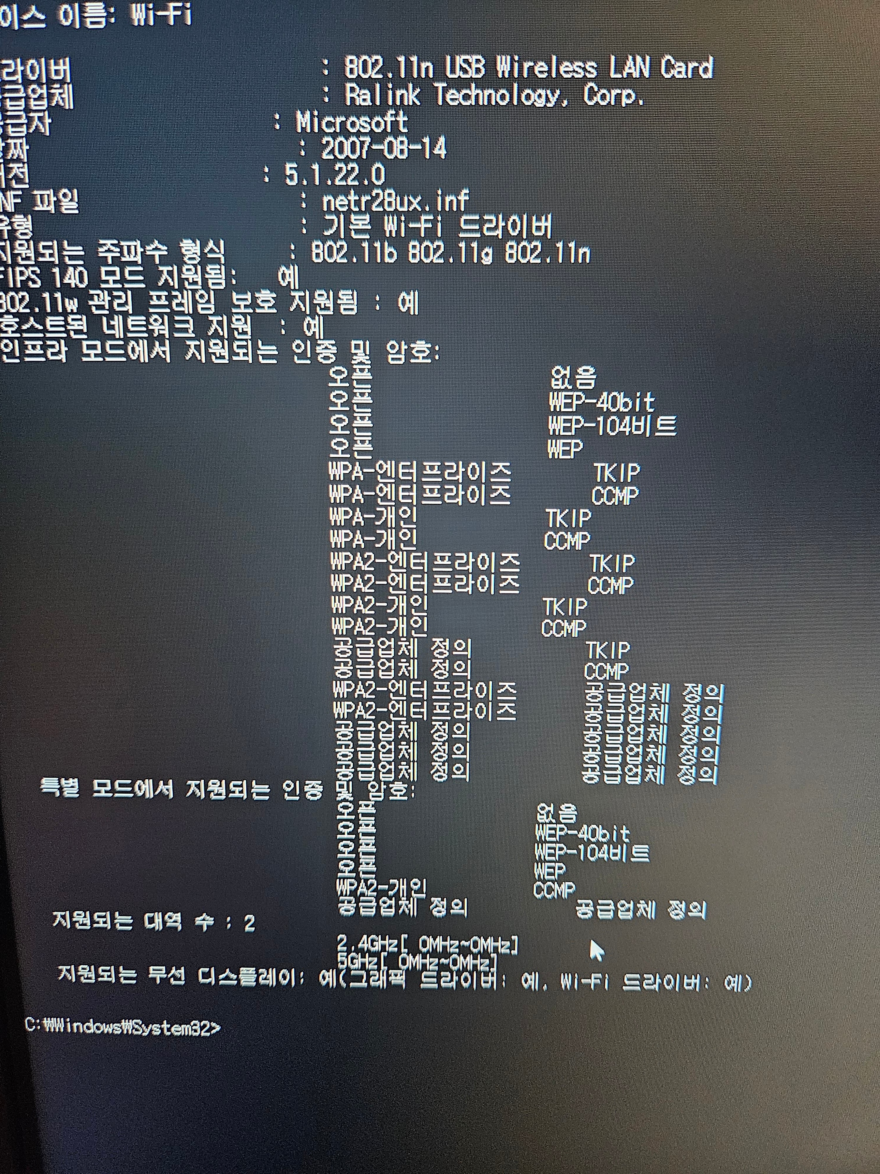

  2. 익명
    2025-02-23T16:58:37+00:00
    보낼 장치를 찾지 못하고 있습니다.
    보낼 장치에서는 이렇게 나옵니다

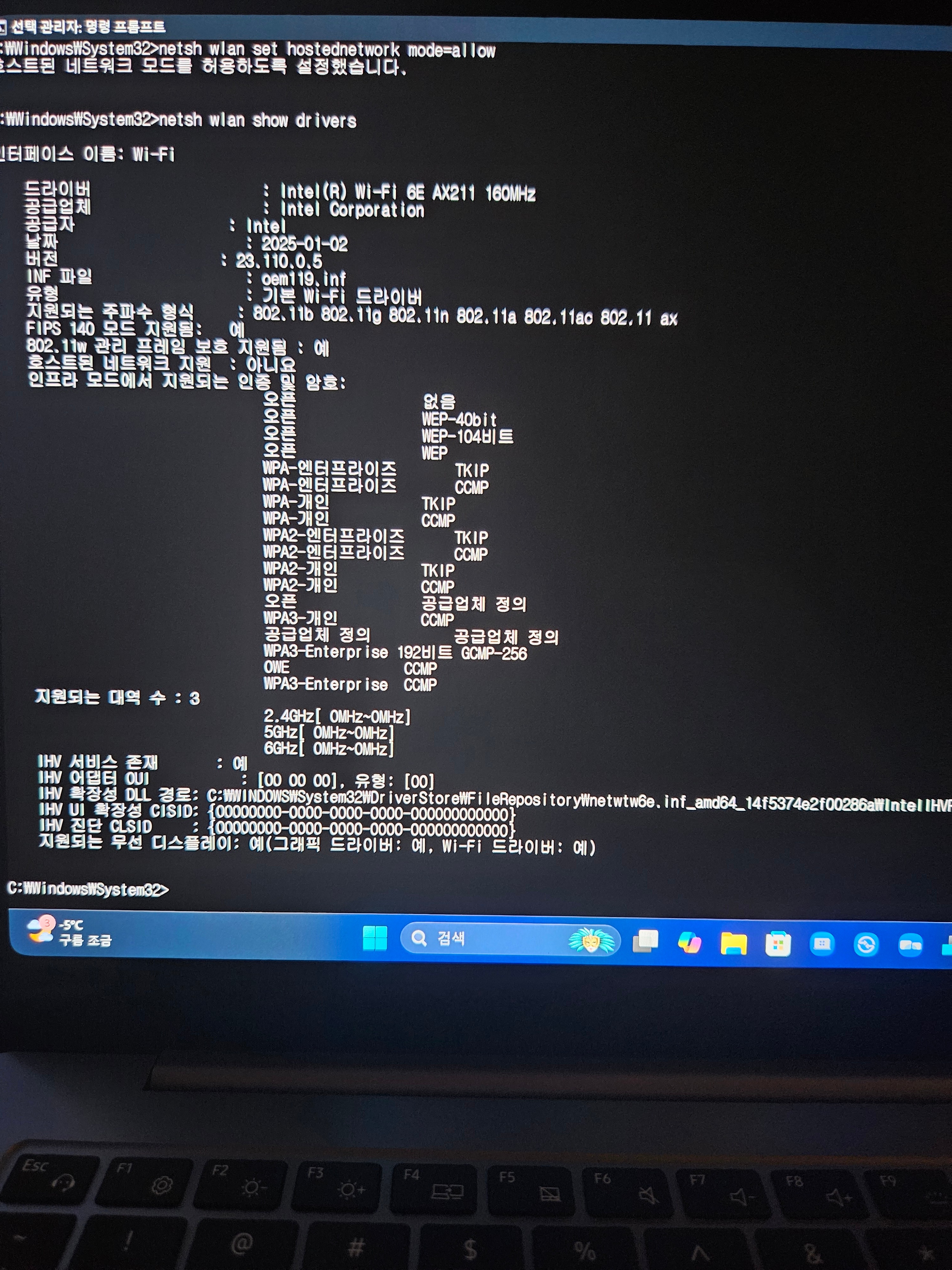

  5. 익명
    2025-02-23T16:39:12+00:00
    안녕하세요,
    명령 프롬프트를 실행한 후 다음 명령을 실행해 주세요:
    netsh wlan show drivers
    그런 다음 명령을 실행한 후 해당 명령이 무엇을 말하는지 스크린샷으로 공유하세요.
