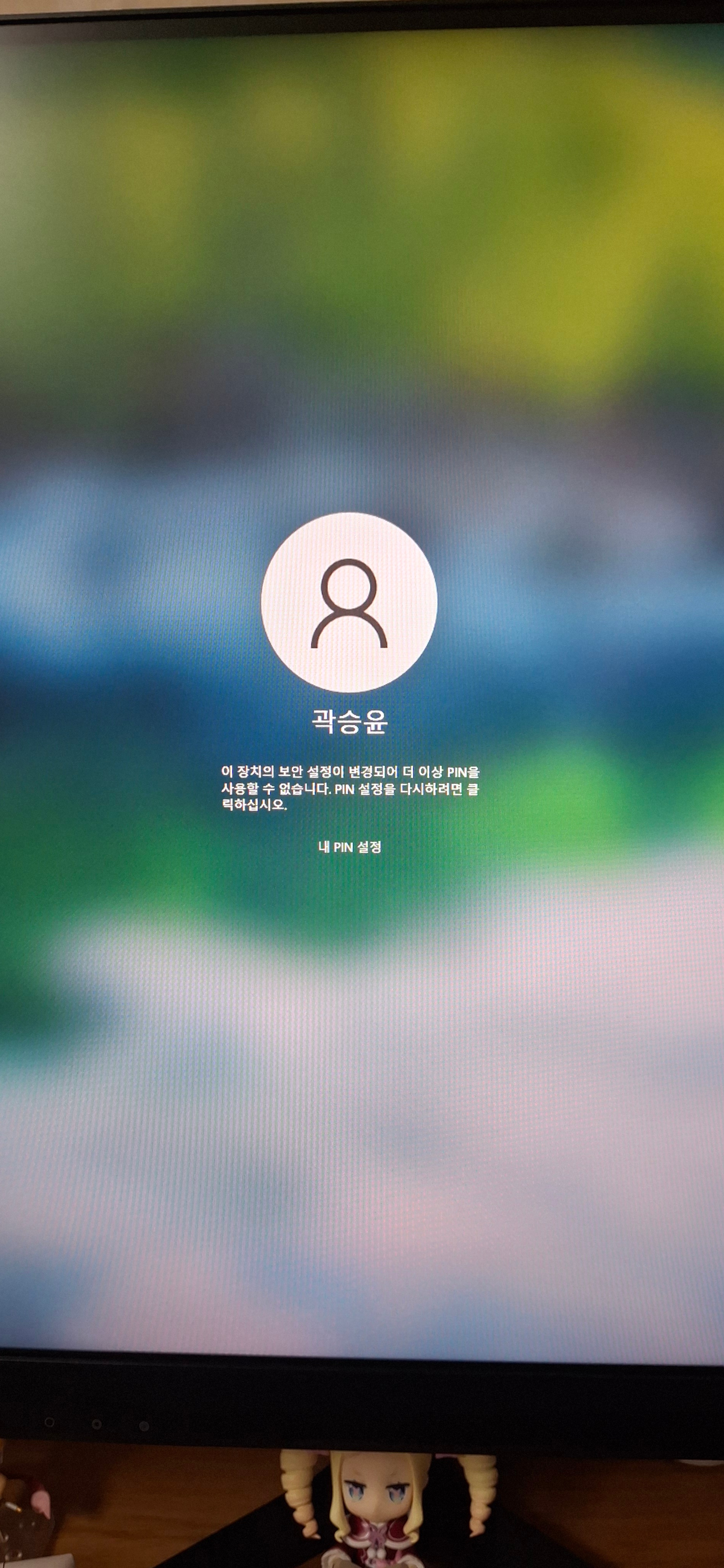

이 장치에 보안 설정이 변경되어 더 이상 pin을 사용할 수 없다고 하면서 로그인이 안되네요
2024-09-29T10:25:10+00:00
메인보드 드라이버를 업데이트 했더니 이렇게 뜨면서 로그인이 안되네요... 핫메일 자체도 로그인한지 오래되서 비밀번호를 까먹어서 로그인도 안되고 비밀번호 찾으려고 했더니 정보가 부족하다면서 바꾸는것도 안되네요
당장 내일모래가 대학교 수시 접수고 대학교 포트폴리오가 담겨있어서 포멧은 안됩니다. 혹시 방법이 있을까요
비밀번호늘 찾으려는 계정은 ai**********@hotmail.com 입니다
작년, 재작년에도 계정 복구를 시도하다 포기했었는데 이게 이렇게 돌아오네요. 계정을 찾지 못하면 컴퓨터 로그인조차 못하는데 정보를 다 입력해도 소유자인지 확인하지 못한다고 하고 이거 어쩌라는 건가요

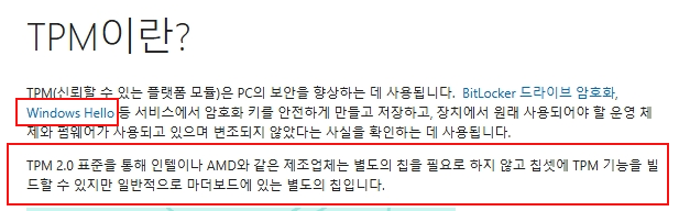

    Windows Hello는 TPM 모듈의 상태에 영향을 받습니다.
    현재 겪고 있는 상황은 주로 마더보드 업데이트와 관련이 있습니다.
    TPM 모듈은 마더보드/프로세서에 통합되어 있으며 마더보드 버전 업데이트로 인해 상태가 변경될 수 있습니다.
    TPM이란? - Microsoft 지원
    따라서 Microsoft 계정 정보를 수정하는 프로세스는 디바이스의 TPM 모듈 및 Windows Hello 상태에 영향을 주지 않습니다.

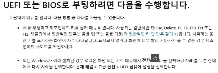

    이전에 Microsoft 계정을 사용하여 Windows 데스크톱 환경에 로그온한 적이 있고 Microsoft 계정의 암호를 기억하고 있는 경우와 장치에서 TPM 데이터를 재설정하려는 경우, BIOS 인터페이스로 부팅하여 TPM 모듈과 관련된 구성을 조정해야 할 수 있습니다.
    • UEFI 모드 또는 레거시 BIOS 모드로 부팅 | Microsoft Learn BIOS에 대한 자세한 내용은 제품 매뉴얼을 참조하거나 장비 제조업체에 문의하면 됩니다.

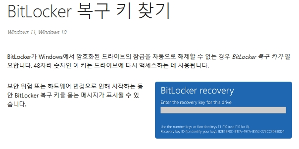

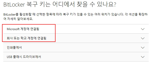

    • 일부 장치에는 BitLocker가 활성화되어 있을 수 있으므로 중요한 작업을 수행하기 전에 반드시 BitLocker 복구 키를 확인하고 백업하세요. BitLocker 복구 키 찾기 - Microsoft 지원

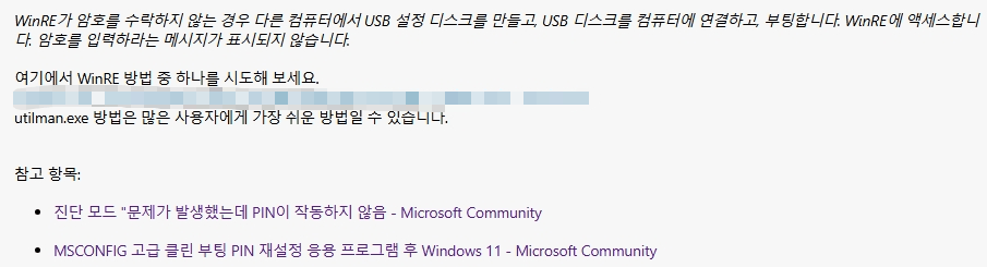

    • TPM 데이터 지우기 단계를 완료한 후 디바이스를 다시 부팅하고 Microsoft 계정으로 로그인을 시도합니다. PIN을 다시 구성하라는 메시지가 표시될 수 있으므로 네트워크 환경이 제대로 작동하는지 확인한 다음 메시지에 따라 계정을 확인하고 PIN을 다시 구성하세요.
