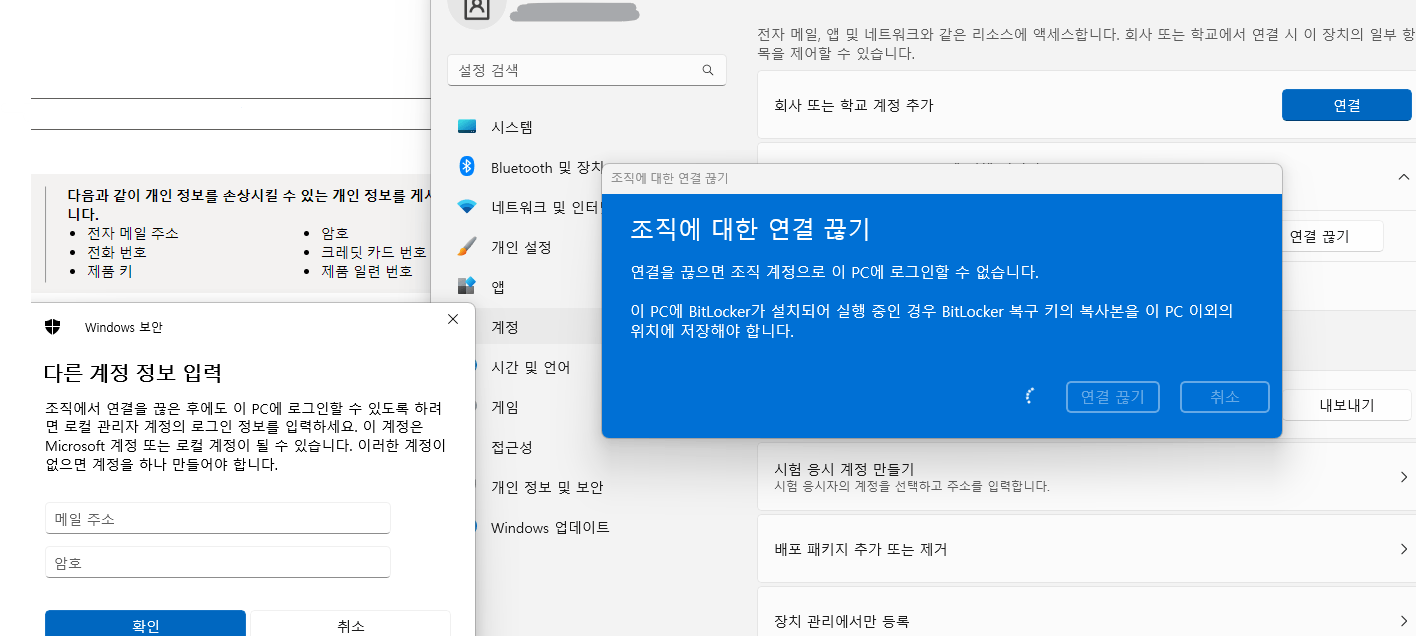

윈도우를 설치할때에 MS로그인을 해야해서 회사계정을 로그인해두었는데 해당 계정이 로컬로 변환되지않습니다.
2024-03-27T02:43:52+00:00
로컬계정으로 변환 버튼이 없습니다.

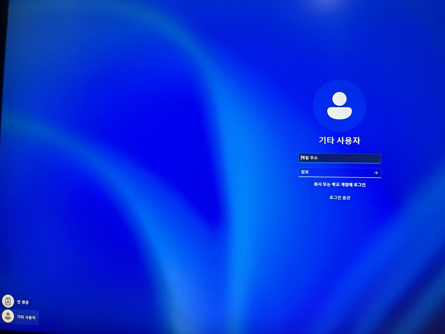

아예 다른 로컬계정을 만든 후 로그인하여 제어판에서 계정삭제를 진행하려고했는데 로그아웃해도 해당 로컬계정으로 로그인되지않습니다. (MS 아이디와 비밀번호를 요구함)
마찬가지로 회사연결 끊기를 시도해도 이런식으로 로그인창이 뜨고 지금 로그인 된 계정을 넣어도, 다른 MS아이디를 넣어도 로그인이 되지않아 제대로 연결끊기가 되지 않습니다. 로컬계정으로 변경하는 방법이 있을까요?

  1. EmilyS726 240.8K 평판 포인트 독립 자문가
    2024-03-27T13:49:25+00:00
    로컬 계정에 로그인하려면 사용자 이름 앞에 "local"이라는 단어를 포함해야 합니다. 예를 들어 로컬 계정 사용자 이름이 abc인 경우 사용자 이름은 다음과 같아야 합니다.
    local\abc
    사용자 이름으로 입력한 내용인가요?
  2. 익명
    2024-03-27T06:50:53+00:00
    이 방법을 시도해보려고했으나 이미 잘못 만든 로컬계정으로 관리자를 지정해버렸습니다. 해당 계정이 기타사용자가되어 로그인 할 수 없는 상태인데 이럴때에 해결 할 수 있는 방법이 있나요?
  3. EmilyS726 240.8K 평판 포인트 독립 자문가
    2024-03-27T03:31:53+00:00
    안녕하세요, 에밀리입니다.
    회사 계정을 사용하여 로그인하는 경우 장치가 Azure 도메인에 가입됩니다. 생성한 로컬 계정을 보려면 다음을 사용자 이름으로 사용해야 합니다.
    local\local username
    또는
    computername\local username
    그런 다음 비밀번호를 사용하십시오.
    로컬 사용자에 로그인한 후 설정 > 계정 > 회사 또는 학교 액세스로 이동하여 회사 계정을 클릭하고 연결 해제를 클릭하세요.
