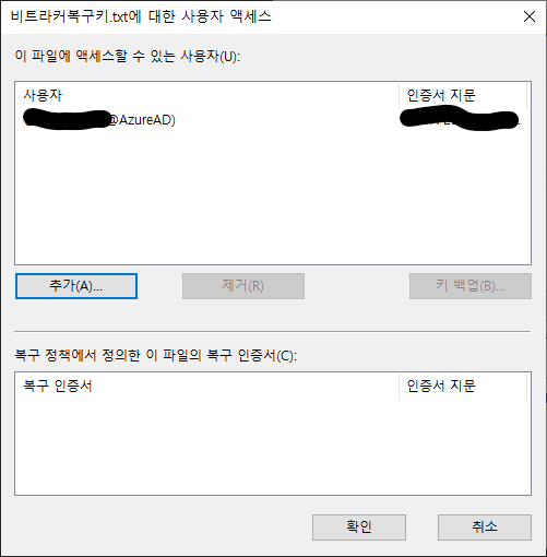

하지만, 각 파일에 액세스 할 수 있는 사용자들을 확인해 보면 예를 들어 '홍길동(홍길동@AzureAD)' 이라는 한 명의 사용자 밖에 없습니다.

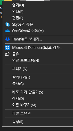

파일 우클릭>파일소유권>개인 을 클릭하면 '오류 0x80071771: 지정한 파일의 암호를 해독할 수 없습니다.'라는 오류가 표시됩니다.
그리고 파일을 읽으려고 열어보면 '이 파일을 열 수 있는 권한이 없습니다. 사용 권한에 대해서는 파일의 소유자나 관리자에게 문의하십시오' 라는 오류가 뜹니다. 파일을 노트북으로 복붙해서 써보려 해도 옮겨지지 않습니다. 권한이 없어서.

현재 해당 아이콘은 EFS 파일 암호화 자물쇠가 맞습니다. 하여, 해당 파일을 암호화 해제하기 위해서는 말씀해주신 것처럼 복구키 또는 인증서가 있어야 진행 가능하며, 현재 계정에도 인증서가 백업된 인증서가 확인되지 않는다면 해당 파일은 사실상 열람하기 어려울 것으로 보여지오니 이부분 양해 부탁드립니다.

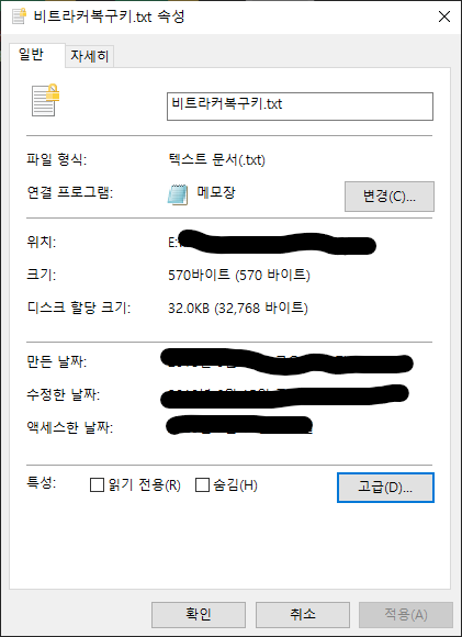

    1. EFS 파일 암호화라는게 아래 사진처럼 파일에 이런 금색 자물쇠가 붙어 있으면 같은 거라고 판단하면 될까요?
    이미지
    1. 계정에 인증서가 백업되어 있으면 확인이 된다는 점 구글링 통해 확인 하였습니다. 저는 텍스트로 백업을 해둔 상태라 따로 계정에 백업을 안 한듯 합니다. 남겨주신 링크에 [암호화 키 자동 복구] 항목 대로 학생계정 연결을 끊고 새로 연결 후 윈도우 다시시작 하여 확인해 보았지만 안되는 것 같습니다....
    bitlocker로 접근만 되면 비밀번호는 기억하기 때문에 상관 없을 듯 합니다. ([복구키는 같이 암호화 되었음]은 제가 가지고 있던 txt로 된 복구키가 담긴 파일이 같이 암호화가 되어버렸단 뜻이였습니다.)

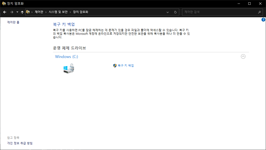

    usb가 연결된 상태인데도 bitlocker 설정에 들어가면 이렇게 뜹니다.

    우선 지금 문의자분께서 남겨 주신 내용을 다시한번 확인해봤을때 BitLocker는 드라이브 자체를 암호화를 진행하는 기능이고, EFS는 파일 자체를 암호화를 진행하는 부분이기 때문에 지금 연결 한 USB에 BitLocker 자체가 해제되어 있다면 해당 파일들에 진행된 암호화 내용은 EFS 내용일 것으로 보여집니다.
    관련하여 두가지 기능의 개요가 담겨있는 링크를 안내드리오니 참고 부탁드립니다.
    BitLocker
    EFS
    우선 현재 남겨주신 내용 자체는 EFS로 인한 파일 암호화로 인하여 나타나는 부분으로 보여 지며, EFS를 통해 파일 암호화를 진행해주신거라면 해당 PC에서 사용되었던 인증서가 있어야 다른 PC에서도 해당 인증서가 있어야 파일 암호 해제를 진행해볼 수 있습니다.
    다만, 이전 PC를 포맷하여 인증서 확인이 어려운 부분이시고 기존 PC에서 Azure AD로 계정을 연결 했던 부분이라면 해당 부분은 학교 계정으로 연결하여 다시한번 시도를 해보셔야 할 수 있으며, Azure AD 계정으로 로그인 한 경우 로그인 했던 계정으로 간혹 해당 계정에 인증서가 백업 되어 있는 경우가 있는데 해당 인증서가 확인이 가능하다면 지금 사용 하시는 PC로 인증서를 가지고 와서 파일을 열어볼 수 있는 점 참고 부탁드립니다.
    하여 하기 안내드리는 링크 내 [암호화 키 자동 복구]항목을 확인하시어 복구키를 확인 후 진행해보실 수 있는 점 참고 부탁드립니다.
