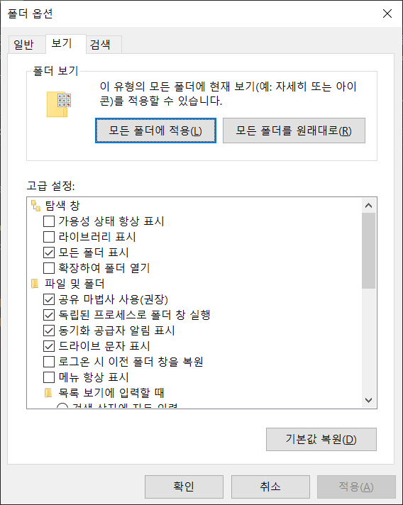

    이미지
    답변 감사합니다.
    위의 이미지로 이용하는 방법이라면, 예전에 이 방법으로 시도해보았습니다.
    그럼에도 불구하고 대략 2~3일 지나면 다시 [비디오]로 초기화 됩니다.
    한번 다시 시도해보고 결과는 별도로 회신하겠습니다.

    해당 드라이브/폴더에 대한 기본 설정 속성과 보기를 설정한 후 보기 메뉴에서 옵션을 클릭합니다.
    그런 다음 결과 대화 상자에서보기 탭을 선택하고 '폴더에 적용'버튼을 클릭하십시오.
    해당 프로세스가 완료되면 확인을 클릭하면 해당 드라이브 / 폴더에서 원하는 뷰가 유지됩니다.
