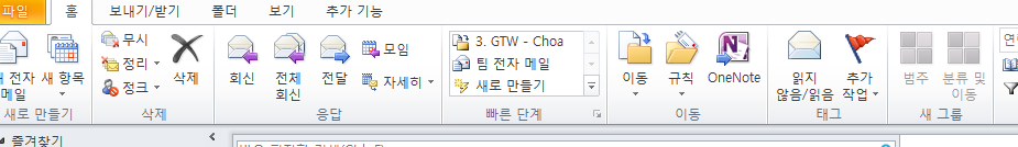

안녕하세요.
아웃룩 2010 범주 질문 드립니다.
  1. 하기와 같이 태그 창에 범주 미표시 되어 있고, 사용자 지정해도 블록처리되어 비활성화 된 상태입니다.
  1. 받은 메일 오른쪽 단추를 눌러도 "범주" 항목이 없는데 어떻게 추가하면 되는지요?
궁금합니다~~

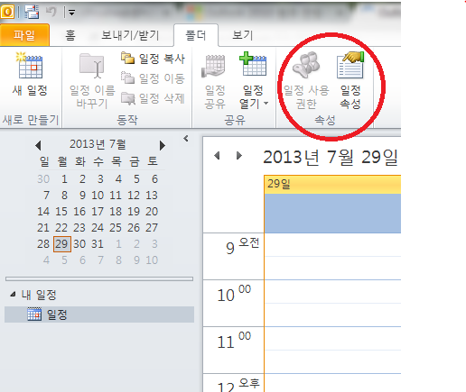

    안녕하세요.
    1. 타사프로그램과 충돌 - 부분은 관련 삭제하였는데
    대리인 기능 정리에서 일정 사용권한 속성이 지정되지 않습니다. 현재 IMAP으로 사용하고 있습니다.
    받은 편지함 속성에서도 사용권한 항목은 없는데 다시한번 설명 부탁드립니다.
    감사합니다.
    안녕하십니까? ChoaKwak 님
    문의 하신 Outlook에서 범주가 표시되지 않고 비활성화 되는 문제에 대해 안내를 드리겠습니다.
    먼저 말씀해 주신 계정은 어떤 유형(Exchange Server/Mapi/IMAP/POP3)을 사용하고 계시는지? 확인해 주시기 바랍니다. 만약 Exchange Server의 대리인 기능을 사용하신다면, 아래 링크를 참조하시기 바랍니다.
    http://support.microsoft.com/kb/918717/ko
    또한 현재 사용중인 [추가 기능]은 어떤 추가 기능을 사용하시는지? 제거 후에는 어떤지도 확인해 보시기 바랍니다.
    1. 타사 프로그램과 충돌 - 문서 보안 DRM(Fasoo.com, McAfee, Document-Safer, SoftCamp, Mark-Any....)프로그램이 설치되어 있다면 반드시 제거하고 진행하시기 바랍니다.
    http://support.microsoft.com/kb/976960/ko
    (Process Explorer의 다운로드 경로가 손상되었으니 아래 경로에서 다운로드 받으시기 바랍니다.)
    http://technet.microsoft.com/en-us/sysinternals/bb896653.aspx
    제시해 드린 답변이 도움이 되었기를 바랍니다.
    감사합니다.
