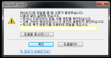

outlook 2010 에서 워드파일이 첨부되었을때
워드파일을 클릭하여 열었을때 위와 같은 메세지가 뜹니다.
일반 폴더에 저장 되어있는 파일을 열면 제대로 열리는데 OUTLOOK 에서만 안열립니다.

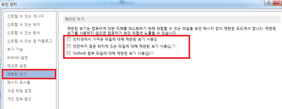

    1. Word 보안 설정
    a. [파일]-[옵션]-[보안 센터]-[보안 센터 설정]을 선택합니다.
    b. [제한된 보기]에서 체크되어 있는 항목을 모두 해제합니다.

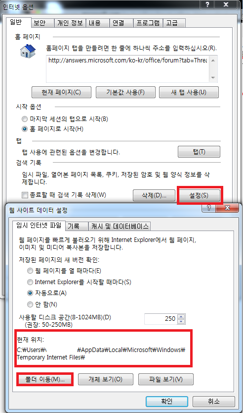

    c. Outlook을 다시 실행하여 문제 증상을 확인해 보시기 바랍니다. 2. 이전에 Internet Explorer의 임시 파일이 저장되는 경로를 수정하였는지 확인
    a. Internet Explorer를 실행하고, [도구]-[인터넷 옵션]-[설정]에서 폴더 위치를 확인합니다.
    b. 아래와 같이 기본값으로 설정되어 있지 않다면, 다시 복구해 보시기 바랍니다.
