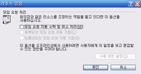

    2013-11-27T07:09:02+00:00
    현재 이렇게 설정이 되어있습니다.
    자동처리된 부분이 없는데도 자동으로 제 캘린더에 올라와있네요.
    POP/SMTP유형이고, 일정 공유는 하고 있지 않습니다.
    그리고 저 뿐만 아니라 다른 직원분도 자동으로 처리가 되고 있습니다.

    안녕하십니까? mjan0311 님
    문의 하신 Outlook 일정 수락에 대해 안내를 드리겠습니다.
    말씀해 주신 문제가 발생되는 계정의 유형(POP3/IMAP/Exchange Server/MAPI)은 어떤 종류를 사용하시나요? 또한 일정을 공유하고 사용하시는지? 다른 사용자들도 동일하게 일정 수락을 하지 않아도 일정에 포함이 되는지? 확인 부탁 드립니다.
    1. 도구 메뉴에서 옵션을 클릭 합니다.
    2. 일정 영역에서 일정 옵션을 클릭 합니다.
    3. 리소스 처리를 클릭 합니다.
    4. 리소스 처리 항목에서 자동 처리된 내용이 있는지 확인해 주시기 바랍니다.
    http://support.microsoft.com/kb/923934/ko
