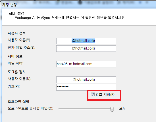

    안녕하십니까? Young Ko 님
    문의 하신 Outlook의 자동 로그인 해제 방법에 대해 안내를 드리겠습니다.
    말씀해 주신 내용은 Outlook의 계정 설정에서 해제하실 수 있습니다.
    Outlook 프로그램을 실행해 주신 후 [파일]-[정보]-[계정 설정]-[계정 설정]에서 사용하는 계정을 더블 클릭해 주신 후 [암호 저장]을 체크 해제하시기 바랍니다.
    (Outlook 2007 이하 버전이라면, [도구]-[계정 설정] 입니다.)
    (사용하시는 계정의 유형에 따라서 메뉴가 조금씩 달라질 수는 있습니다.)

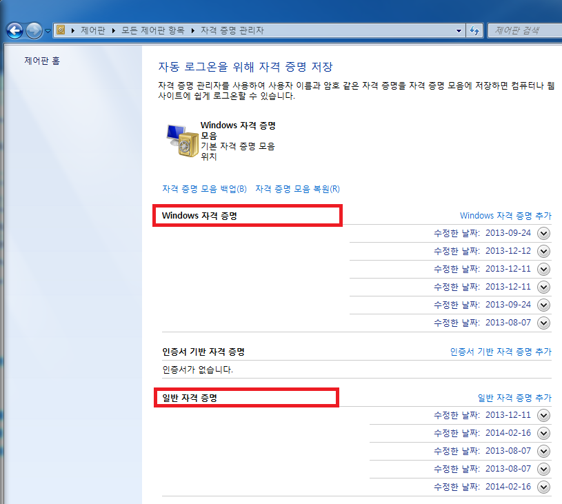

    혹시 말씀해 주신 내용이 Exchange Server이거나 Web Site의 암호 해제를 원하는 것이라면, [제어판]-[사용자 계정]-[자격 증명 관리]에서 사용하는 계정의 자격 증명을 제거하셔야 합니다.
