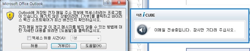

더존 급여명세서 이메일 전송시  메세지 창이 떠서 "허용" 버튼을 눌러야지만 전송이 됩니다.
100건을 보내면 100건의 메세지 창에서  "허용" 버튼을 클릭해야지만 되는거죠...
이창을 안 뜨게 하는 방법이 없을까요?
"거부"를 클릭하면 메일 전송이 안됩니다.
해결 방법 꼭 부탁드립니다.
감사합니다.

    문의 하신 더존에서 Outlook으로 메일 발송에 대해 안내를 드리겠습니다.
    말씀해 주신 내용은 Outlook의 기본 디자인에 해당이 됩니다.
    (외부 프로그램이 임의로 접근하여 사용자 계정으로 메일 발송을 적용하시키 때문에 사용자에게 메일을 발송해도 되는지 물어 보는 경고창입니다.)

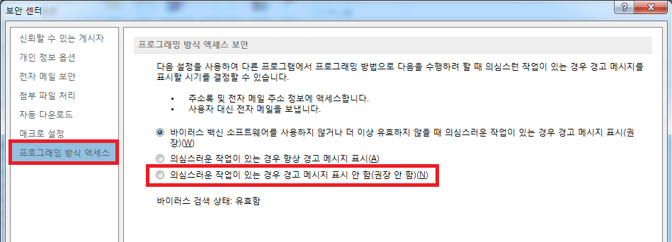

    이전에 동일한 문제의 경우 더존에서 Outlook의 프로그래밍 액세스를 낮춰서 해결된 사례가 있습니다. (자세한 문의는 더존에 문의하여 도움을 받으시기 바랍니다.)
    1. UAC 끄기
    http://support.microsoft.com/kb/969417 2. [파일]-[옵션]-[보안 센터]-[보안 센터 설정]-[프로그래밍 방식 엑세스]를 사용 안함으로 설정으로 확인해 보시기 바랍니다.
    보안 센터 프로그래밍 방식 엑세스의 라디오 버튼이 비활성화 되는 문제
    #. 더존 회계 프로그램에서 메일을 발송해야 하나 Outlook 의 보안 설정으로 발송이 안 된다고 함.
    #. 해당 업체를 통해 문의 시 프로그래밍 방식 액세스 보안 수준을 낮추면 문제가 해결된다고 함
