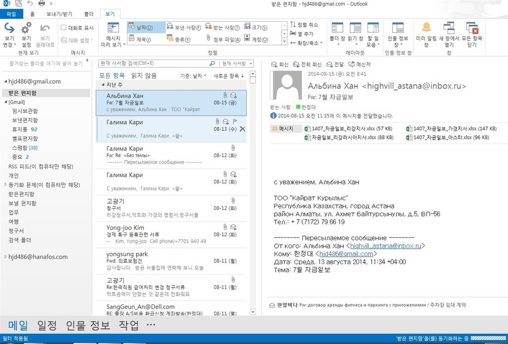

(1)받은 편지함 메일 수신상황

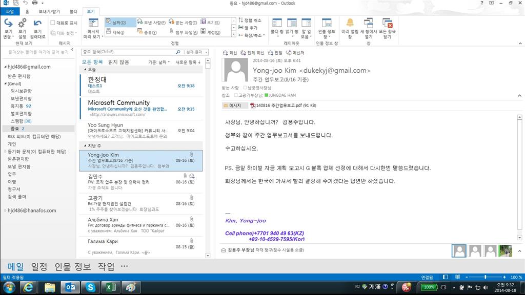

(2)세부편지함 메일 수신상황
위에 화면을 보시면 (1)번 화면에서 8월 15일 일정시점까지는 받은편지함에 메일이 수신됩니다.
그런데 (2)번 화면을 보시면 분명히 읽지않은 새로운 메일 및 8월 16일 수신된 메일이 있는데도 받은 편지함에 메일이 없습니다.
문의를 올리는 현재시점에서 두 화면을 폴더만 바꿔서 캡쳐한 화면입니다.
