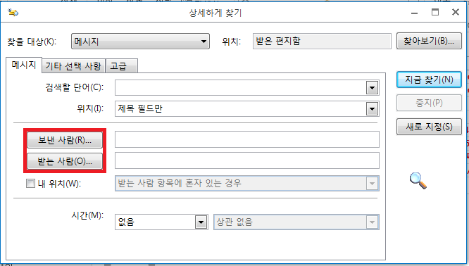

    CSV(텍스트 형식)로 파일을 여는데 10분이 소요된다면, 다른 방법으로 진행하여도 시간이 동일하게 오래 소요될 것으로 예상이 됩니다.
    단순히 보낸 사람/받은 사람 기준으로 필터링이 필요하다면, Ctrl+Shift+F를 눌러서 상세하게 찾기를 사용해 보시는 것도 좋을 것으로 예상이 됩니다.

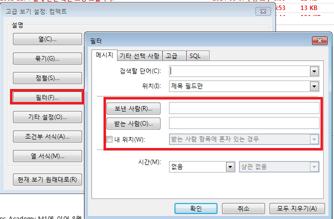

    또한 [보기]-[보기 설정]에서 필터를 직접 지정할 수도 있습니다.
    (필터 설정 후에는 반드시 필터를 해제해 주셔야지 새로 들어온 메일이 보이지 않는 문제가 발생되지 않습니다.)
