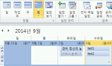

아웃룩 2010 일정에서
일정을 6개정도 추가한 뒤 화면에서 보면 아래쪽으로 화살표만 나타나고 추가되어 있는 일정은 2~3개 정도만 보여집니다.
혹시 이 추가된 일정을 한번에 다 볼 수 있는 방법 없을까요?
2010, 2013 모두 확인 해 보았는데 동일하게 보여지지 않습니다.

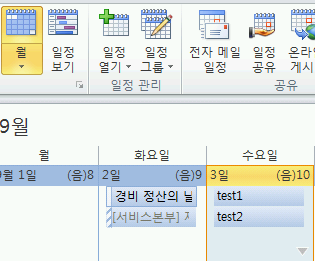

아래는 추가 후 옵션 변경을 했는데도 정상적으로 보여지지 않는 부분입니다. test 1~6까지 추가 해 놓은 상태인데 2개만 보여지는 상황 입니다.

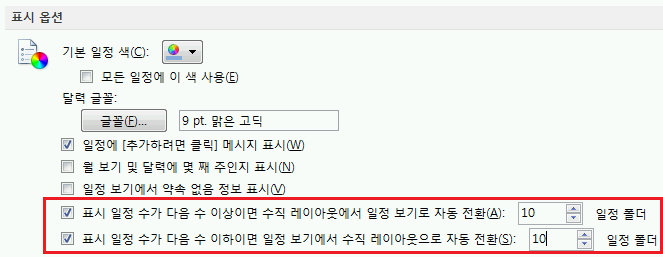

일정 옵션에서 아래와 같이 변경 해 주고 확인 해 보았지만 반응이 없었습니다.

문의 하신 Outlook 일정에서 한번에 보여지는 일정에 대해 안내를 드리겠습니다.
말씀해 주신 일정에 표시되는 개수의 경우 사용중인 Outlook의 해상도에 따라서 달라지는 부분입니다.
해상도가 10개를 표시하기에 부족하다면, 설정을 변경해도 10개가 모두 나타나지 않습니다.
