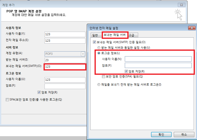

[수신]만 적용하고자 한다면, Outlook 계정을 설정할 때, B계정의 보내는 메일 서버 및 ID도 A계정으로 설정한다면, 어떤 계정으로 받던지 A계정으로만 설정할 수 있습니다.
http://office.microsoft.com/ko-kr/outlook-help/HA010371264.aspx
계정 설정시 [기타 설정]-[보내는 메일 서버]에서 보내는 메일 서버의 ID/PW/서버만 따로 설정할 수 있습니다.
