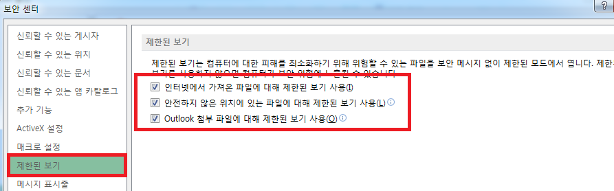

    Office 첨부 파일이 차단되는 문제의 경우 Office 2010의 추가된 보안 기능인 "제한된 보기"에 의해서 나타나는 증상입니다. 외부에서 받은 파일이나 파일에 문제 있을 경우에 "제한된 보기"를 통해서 PC에서 바로 실행을 방지하는 기능입니다.
    열고자 하는 프로그램(Word/Excel/PowerPoint)에서 [파일]-[옵션]-[보안 센터]-[보안 센터 설정]-[제한된 보기]에서 Outlook이나 Internet에서 받은 파일에 대한 제한된 보기 설정을 모두 해제해 보시기 바랍니다.
