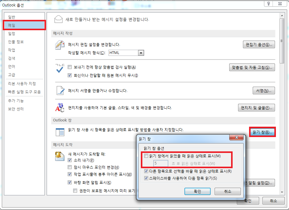

    안녕하십니까? 김도형2014 님
    문의 하신 읽지 않은 메일이 특정 시간이 지나면 읽음으로 변경되는 문제에 대해 안내를 드리겠습니다.
    먼저 말씀해 주신 계정의 유형(POP3/IMAP/Exchange Server/MAPI)을 확인해 주시고, 다른 기기에 해당 계정이 연결되어 있지 않는지 확인해 주시기 바랍니다. (보통 타블릿이나 휴대기기에 연결되어 있는 경우가 많습니다.)
    Outlook에서 [파일]-[옵션]-[메일]-[읽기 창] 옵션을 제외하고는 별도로 읽지 않은 메일을 변경하는 옵션이 없기 때문에 아마도 다른기기에서 읽은 것으로 변경되었을 가능성이 높습니다.
    제시해 드린 답변이 도움이 되었기를 바랍니다.
    감사합니다.

    2014-06-11T10:20:03+00:00
    답변주신 내용대로 설정했으나 동일한 현상이 지속됩니다.
