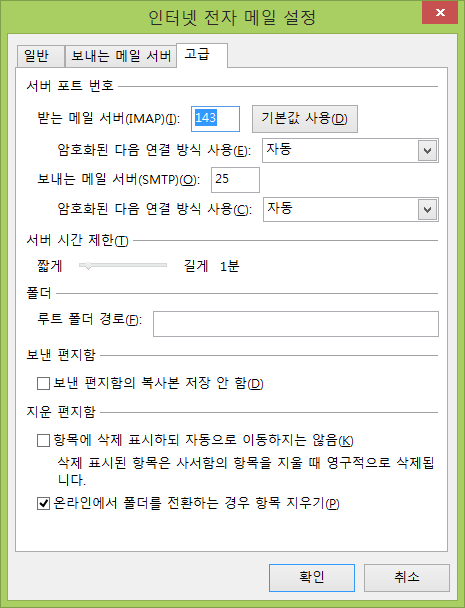

서버용량이 작아서 메시지를 받은 후 서버에 메시지를 삭제하고 싶은데요..
이 전 아웃룩은 기타설정->고급 에서 '서버에 복사본 저장'을 사용하지 않으면 되던데요.
고급탭을 누르면...다음과 같이 됩니다....
보낸편지함을 첵크하면..
아웃룩내에서 보낸편지함에 복사본이 저장이 않됩니다.
서버의 메시지가 아웃룩으로 메시지가 전달된 후에 서버의 메시지를 자동으로 삭제하려면 어떻게 해야하나요?

    안녕하십니까? 클린트유 님
    문의 하신 Outlook에서 "서버에 메시지 복사본 저장" 옵션이 보이지 않는 문제에 대해 안내를 드리겠습니다.
    말씀해 주신 내용의 경우 "Ludwina0414"님이 말씀해 주신 것처럼 POP3가 아닌 IMAP으로 설정되어 있어서 발생되는 문제입니다.
    말씀해 주신 내용처럼 사용하고자 하신다면, POP3로 계정을 다시 설정하여 사용하시기 바랍니다.
    -> IMAP의 경우에는 Outlook에서 메일을 제거하면, 서버에서 자동적으로 제거됩니다.
    (서버에서 허용하지 않는다면, 제거되지 않을 수 있습니다.)

    연결방식이 IMAP이라 그런거 같습니다.
    IMAP은 받은 편지함이 Outlook 과 동기화 되는 방식이고
    말씀하신 "서버에 메시지 복사본 저장"은 POP3에서 제공되는 옵션입니다.
    POP3로 변경해서 사용하심 될 듯
