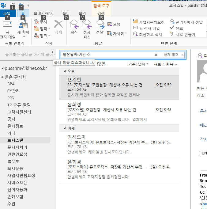

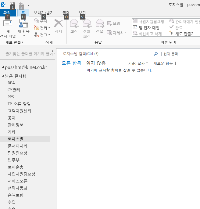

아웃룩에서 메일 확인이 안됩니다.
2015-12-29T01:43:57+00:00
화면에서 메일 수신 후 클릭하면 없어지는 현상과 만들어진 폴더에 메일을 옮기면 그 메일이 보여지지 않습니다.
전자메일필터링 - 이번주 - 오늘로 선택하면 정상적으로 보여지나, 그상태에서는 다른걸 조회 및 열람 할수 없으니,
설정 방법 확인 부탁드립니다.

    2016-01-06T05:29:20+00:00
    원래대로 및 초기화 할 수 있는 버튼은 모두 시도해보았으나 해결되지 않다가
    계정유형이 IMAP로 되어있어 삭제하고 POP3로 신규등록하여 해결 했습니다.

  5. 익명
    2015-12-29T08:53:39+00:00
    안녕하십니까? 정애이 님
    문의 하신 Outlook에서 메일이 보이지 않는 문제에 대해 안내를 드리겠습니다.
    말씀해 주신 내용의 경우 "보기 설정"에 원하지 않는 필터가 적용되어 있는 것으로 보여집니다.
    문제가 발생되는 메일 폴더를 선택한 후 [보기]-[보기 원래대로]를 선택해 주시기 바랍니다.
    제시해 드린 답변이 도움이 되었기를 바랍니다.
