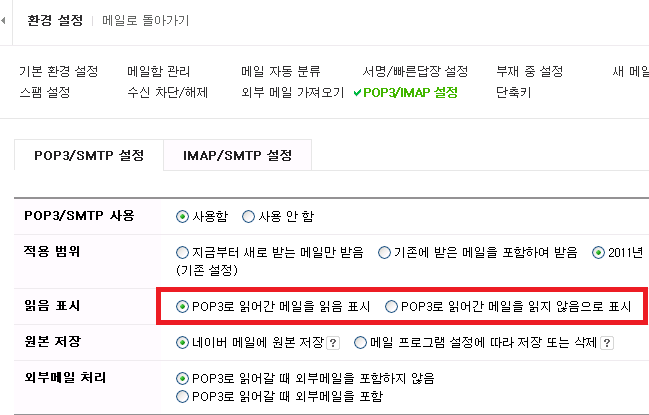

    문의 하신 Outlook에서 메일을 읽지 않음으로 표시에 대해 안내를 드리겠습니다.
    말씀해 주신 내용은 안타깝지만 메일 서버에서 지원해주지 않는다면 적용이 되지 않습니다.
    Naver/Daum 등 대부분의 상용 메일의 경우 아래와 같이 관련 옵션이 제공되지만, 천리안에서는 적용되지 않는 것으로 예상이 됩니다.
    Outlook에서는 메일을 가져갔기 때문에 "천리안" 입장에서는 메일을 읽은 것이 맞습니다. Outlook의 기능으로 서버를 강제할 수 있는 권한이 없기 때문에 천리안 메일에서 제공되지 않는다면 사용이 어렵습니다.
    제시해 드린 답변이 도움이 되었기를 바랍니다.
