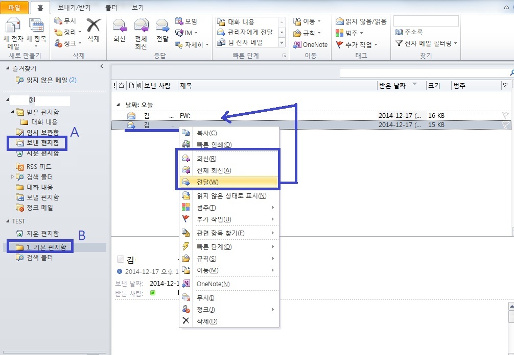

  4. 익명
    2014-12-17T04:38:15+00:00
    달아주신 답변 감사합니다
    어쩌면,  저의 설명이 부족했던걸지도 모르겠습니다.
    답변으로 주신 받는 편지함 폴더 선택의 문제같지는 않아서
    아래와 같이 샘플 그림을 첨부하여 재문의 드립니다.
    TEST는 제가 생성한 OUTLOOK 데이터파일 입니다.
    TEST 데이터의 하위 폴더에 있는 편지를 제가 전달&회신&전체회신 으로 발송한 경우
    해당 메일이 기본 사서함의 A폴더로 가지 않고,
    TEST데이터파일의 B폴더 에 저장되고 있습니다.
    예전에는 OUTLOOK데이터파일 관계 없이, 기본 사서함의 보낸편지함(A)에 저장이 되어 메일 관리가 용이하였으나, 현재는 해당 메일이 있던 폴더에 저장되어버려 제가 새로 발송한 메일기록을 찾을 수가 없습니다.
    규칙이 적용된 것은 하나도 없습니다. 확인 부탁 드립니다 :)
