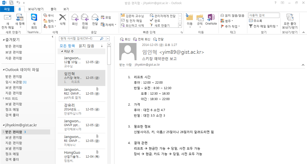

아웃룩 2010에서 2013으로 업그레이드 한 후 메일수신에 문제가 있습니다.
gmail계정은 문제없이 수신이 되는데, 학교 계정인 gist의 경우 메일 도착 신호는 오는데 받은 편지함에서 확인이 안 됩니다.
아래 그림을 보시면, 받은편지함에 '3'이라고 새로온 메일 개수는 뜨는데 실제로 받은 편지함에 나타나지 않습니다.
해결방안을 알려주시길 부탁드립니다.
감사합니다.

    말씀해 주신 내용이라면, 실제 "보기" 설정이 잘못되어 읽은 메일만 보도록 설정되어 있을 가능성이 높습니다.
    "받은 편지함"에서 [보기]-[보기 원래대로]를 설정해 보시기 바랍니다.
    만약 보기 설정 초기화 후에도 문제가 동일하다면, 사용중인 계정의 유형(Exchange Server/IMAP/POP3)과 실제 받아졌던 메일이 저장되어 있는지 여부를 확인하기 위해서 [검색]으로 확인시에도 보여지지 않는지 여부를 점검 바랍니다.

    안녕하세요.
    말씀하신대로 보기설정을 초기화 하였으나 문제가 해결되지 않았습니다.
    그리고 검색기능을 통해 확인해보려 하였으나, 검색기능은 아웃룩2013으로 업데이트 하고 난 후부터는 잘 되지 않습니다.
    새로 받은 메일에 대한 검색뿐만 아니라 기존 받은메일함의 메일도 잘 검색이 되지 않는 것을 이미 확인하였습니다. (검색의 문제는 이미 다른 사용자 글에서 몇번 보았습니다)
    혹시 다른 해결방법이 있으신지 문의드립니다.
