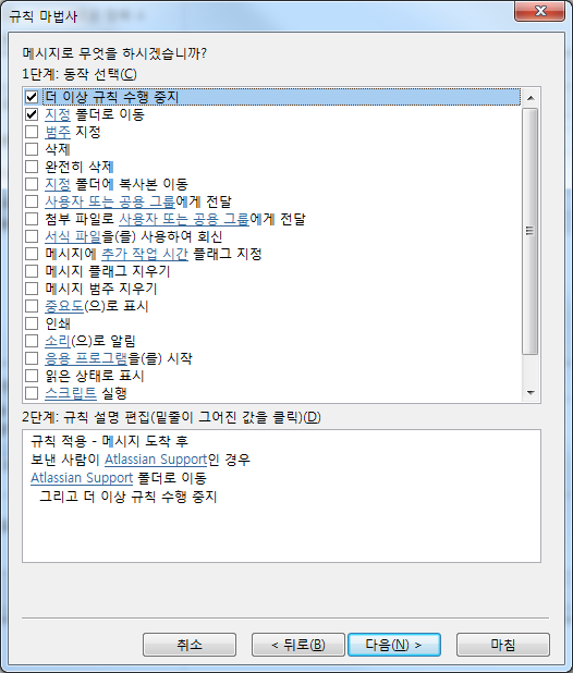

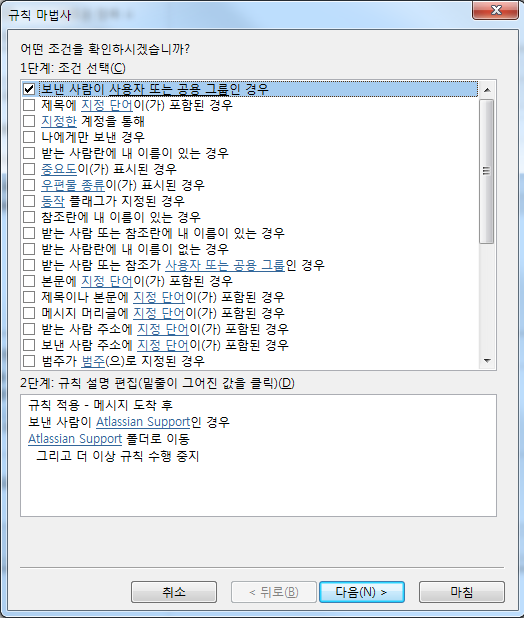

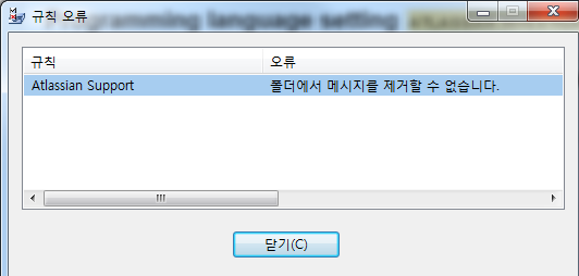

저는 규칙을 생성했는데, Atlassian Support에서 메일이 올 때마다 저 규칙 오류 창이 나타납니다.
이렇게 설정했습니다.

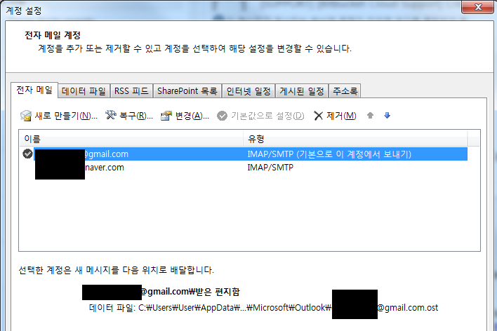

    현재 gmail 계정이 기본 계정으로 설정되어있습니다.
    이전에는 naver 메일이 기본 계정으로 되어있었는데, 그 때와 지금 보여지는 결과가 다릅니다.
    naver 메일이 기본 계정으로 되어있고 규칙에 해당되는 메일이 오면 다음과 같이 동작합니다.
    => 첫 그림(규칙 오류)처럼 메시지가 나타나고, 마찬가지로 "폴더에서 메시지를 제거할 수 없습니다" 라고 나타남

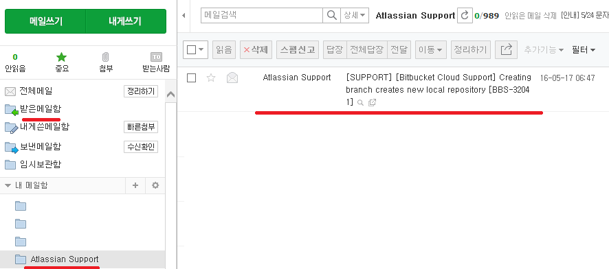

    => 다음 그림처럼, 해당 메일은 "Atlassain Support"라는 파일에 옮겨진것 처럼 보이지만,
    "받은 메일함"에 가보면 동일한 메일이 남아 있습니다. 즉, 메일이 복제가 됩니다.
    같은 메일이 2개의 파일(Atlassain Support, 받은 메일함)에 존재하게 됩니다.

    다행히 지금 gmail 계정을 기본 계정으로 두었을 땐,
    복제는 되지 않고 이동은 됩니다만, 계속 "규칙 오류"라는 창이 뜨고 오류 내용도 같습니다.

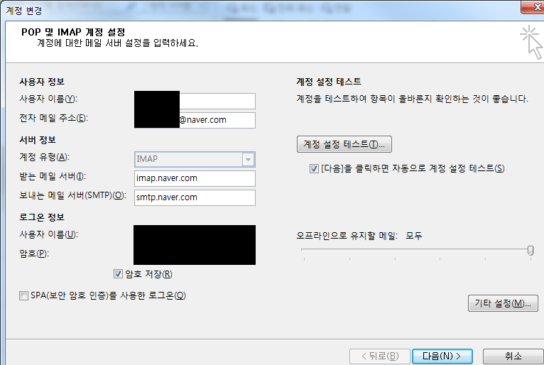

    >>Naver 계정은 POP3/IMAP 중에서 어떤 유형으로 설정해 주신 것인가요?
    그림과 같이 IMAP 계정입니다.

    > 2가지 계정(Gmail/Naver)을 함께 사용하고 있는 경우라면, 하나의 계정만 연결한 경우에 어떤지 확인 바랍니다.
    Gmail 계정을 Outlook에서 빼봤으나 결과는 그대로입니다.
