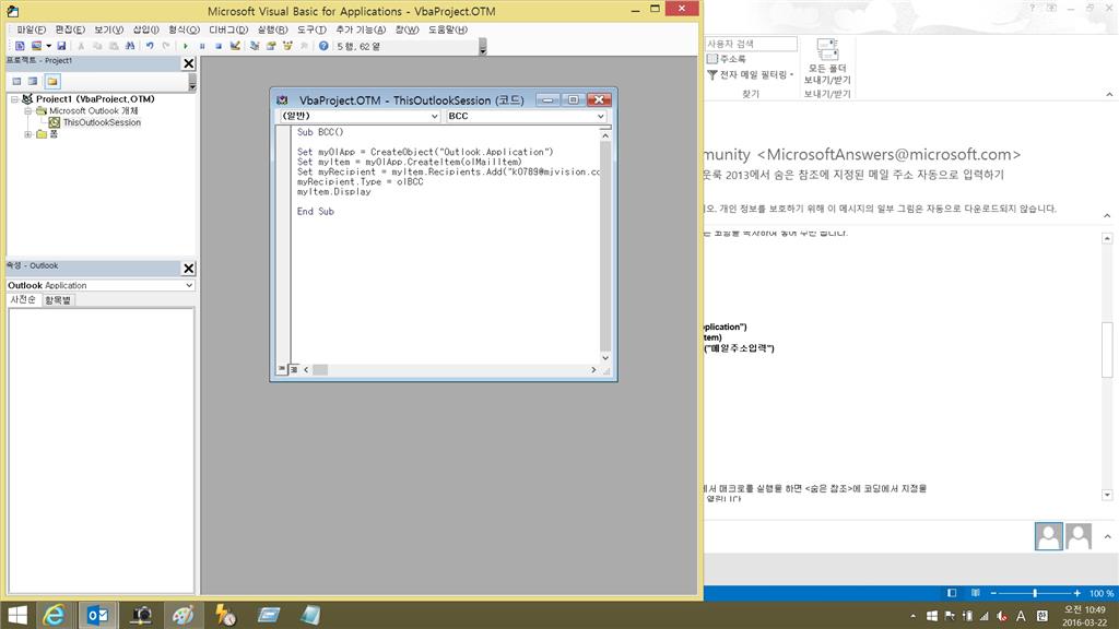

    1. Visual Basic Editor(Alt+F11)를 실행하시기 바랍니다.
    2. Visual Basic Editor 창이 생성이 되면 <삽입>-<모듈>을 선택하시기 바랍니다.
    3. 프로젝트 창에 모듈이 삽입되면 아래와 같은 코딩을 복사하여 넣어 주면 됩니다.
    Sub BCC()
    Set myOlApp = CreateObject("Outlook.Application") Set myItem = myOlApp.CreateItem(olMailItem) Set myRecipient = myItem.Recipients.Add(" 메일주소입력 ") myRecipient.Type = olBCC myItem.Display
    End Sub

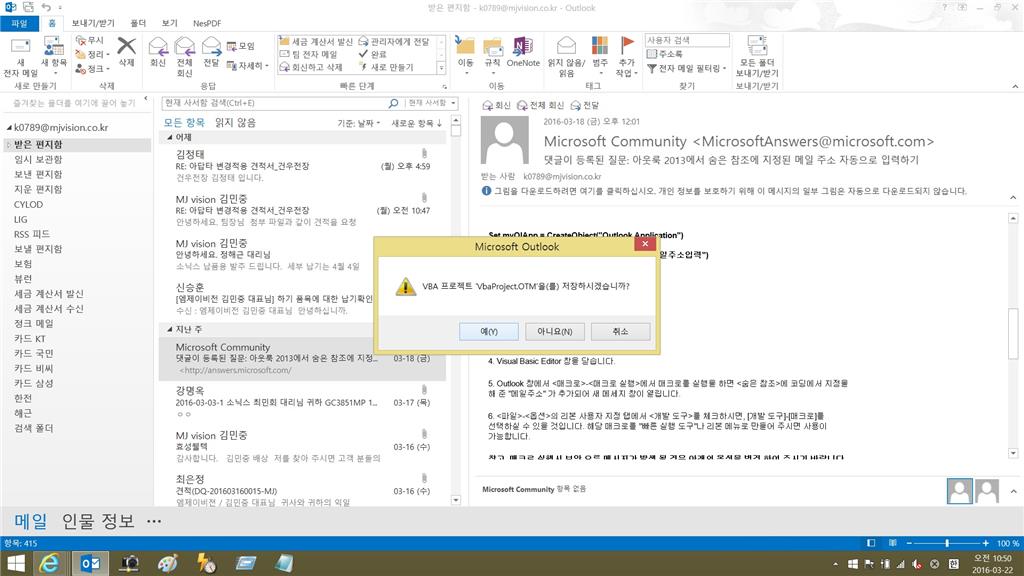

    1. Visual Basic Editor 창을 닫습니다.

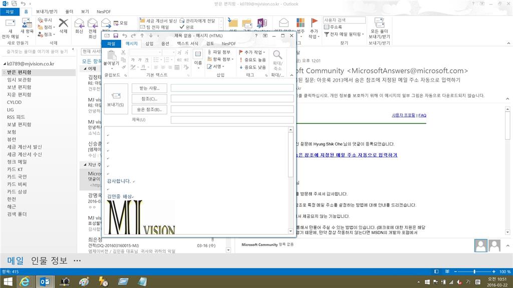

    2. Outlook 창에서 <매크로>-<매크로 실행>에서 매크로를 실행을 하면 <숨은 참조>에 코딩에서 지정을 해 준 "메일주소" 가 추가되어 새 메세지 창이 열립니다.
    3. <파일>-<옵션>의 리본 사용자 지정 탭에서 <개발 도구>를 체크하시면, [개발 도구]-[매크로]를 선택하실 수 있을 것입니다. 해당 매크로를 "빠른 실행 도구"나 리본 메뉴로 만들어 주시면 사용이 가능합니다.

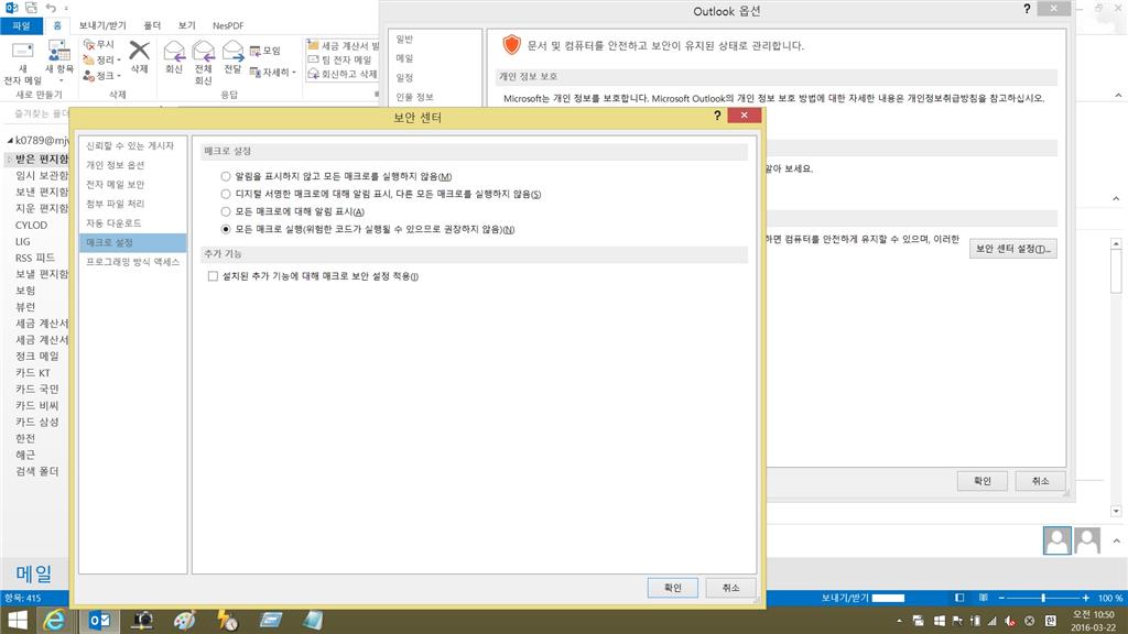

    참고. 매크로 실행시 보안 오류 메시지가 발생 될 경우 아래의 옵션을 변경 하여 주시기 바랍니다.
    1. **<파일>****-<옵션>-<보안 센터>-<보안센터 설정>-<매크로 설정>**을 클릭합니다.
    2. **<****매크로 보안>**을 **<모든 메크로 실행>**으로 변경합니다.
