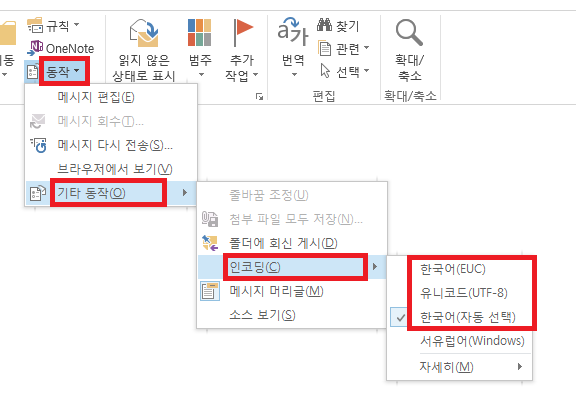

문의 하신 Outlook에서 수신 메일을 별도의 *.MSG로 저장하여 실행하면 한글이 깨져 보이는 문제에 대해 안내를 드리겠습니다.
먼저 말씀해 주신 메일(*.MSG)을 다른 PC에서 실행한 경우에도 한글이 깨져 보이는지 여부를 점검해 주시기 바랍니다.
또한 메일의 "인코딩" 형식이 변경되는 경우에 이런 문제가 발생된 사례가 있었습니다.
해당 메일을 더블 클릭하여 실행해 주신 후 [동작]-[브라우저에서 보기]에서 확인해 주신 후 [기타 동작]-[인코딩]-[유니코드(UTF-8)] 등으로 변경해 보시기 바랍니다.
제시해 드린 답변이 도움이 되었기를 바랍니다.
감사합니다.
