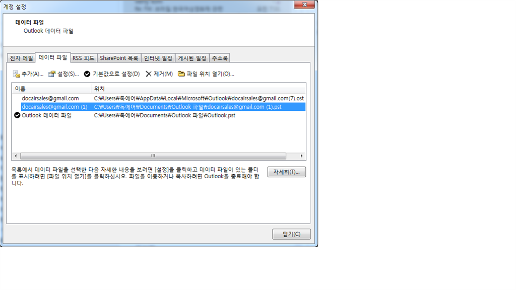

    안내해주신대로 [파일]-[정보]-[계정 설정]-[계정 설정]에서 "데이터 파일"에서 확인해보니, IMAP으로 연동된 *.OST를 제외하고 다른 *.PST가 2개 있습니다(아래 사진 참고) 그러면 pst 계정을 삭제해야한다는 말씀이신가요? 아니면 ost 계정을 삭제해야한다는 말씀이신가요?
    전부 삭제하고 다시 IMAP으로 설정해보면 문제가 해결될까요?

    IMAP 설정 후 기본적으로 제공되었던 폴더(이름)이 아니라면, 대부분 연동되지 않은 폴더입니다.
    정확한 내용은 [파일]-[정보]-[계정 설정]-[계정 설정]에서 "데이터 파일"에서 IMAP으로 연동된 *.OST를 제외하고 다른 *.PST가 있는지 여부를 확인해 보시기 바랍니다. 만약 PST를 사용하고 있는데 메일을 OST에서 PST로 복사하였다면, 당연히 서버에서는 메일이 삭제됩니다.

    IMAP의 경우 모든 폴더가 메일 서버와 실시간 동기화되는 기능입니다. 따라서 IMAP과 연동된 사서함(*.OST)에서 다른 사서함(*.PST)로 이동해 버릴 경우 메일 서버에서는 삭제가 되는 것입니다.
    -> 만약 옮기려는 폴더가 같은 사서함(*.OST)라면, 당연히 삭제가 되지 않습니다.
    이미 사라진 메일의 경우 복구가 되지 않습니다.
    -> 다른 사서함으로 옮겨야 한다면, IMAP이 아니라 메일을 다운로드하는 POP3로 설정해 주셔야 합니다.
