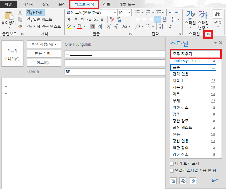

    b. [회신]/[전달]을 눌러서 편집 모드로 실행을 합니다.
    c. [텍스트 서식]-[스타일 확장]에서 사용된 모든 스타일을 제거해 보시기 바랍니다.
    d. 만약 모든 스타일 제거시 문제가 해결된다면, 메일을 다시 실행하여 어떤 스타일이 삭제될 때, 깨진 글자가 복구되는지 여부를 확인해 주시기 바랍니다.
