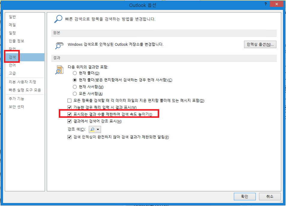

  3. 익명
    2016-07-26T03:44:24+00:00
    회신 고맙습니다.
    Outlook 실행 후 왼쪽 상단의 파일 - 옵션 실행 후 아래 옵션을 확인해보세요.
    아래 옵션이 켜져있는 경우 검색 결과가 250개로 제한됩니다.
    고맙습니다.

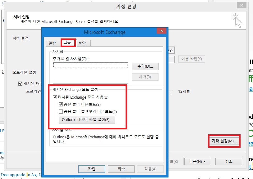

  5. 익명
    2016-07-22T08:46:13+00:00
    안녕하세요?
    아래 내용을 확인해보시기 바랍니다.
    1. 왼쪽 상단의 파일 - 계정 설정 - 계정 설정 버튼을 클릭 합니다.
    2. 공유받은 사서함을 열 수 있는 권한을 가진 계정을 더블클릭 합니다.
    3. 오프라인 상태로 유지할 메일을 12개월에서 슬라이드를 오른쪽으로 옮겨 모두로 변경합니다.
