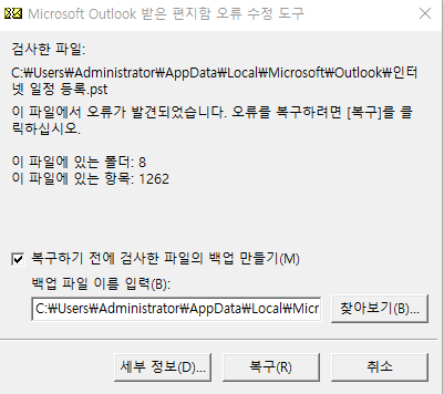

얼마전 부터 아웃룩을 열면
 "데이터 파일 중 하나에 문제가 발새하여 Outlook을 닫아야 합니다. .... "
라는 메세지가 뜨고 이를 확인하면..
이런 상태에서 시작과 복구를 하고 ( 참고로 인터넷 일정등록과 아웃룩 데이터 파일까지 모두 검사와 복구를 진행하여 봤습니다. ) 복구완료 메세지 이후 다시 아웃룩을 실행하면 계속 동일 현상이 반복 됩니다.

    안녕하세요. 세혁오 님,
    문의하신 내용에서 처음에는 오류 메시지가 나타났다가 그 이후에 복구 진행을 해봤는데도 불구하고 동일한 현상이 나타났을 시, 계정 권한의 문제일 수 있습니다. 우선 아래 작업으로 관리자계정을 복구해 보시기 바랍니다.
