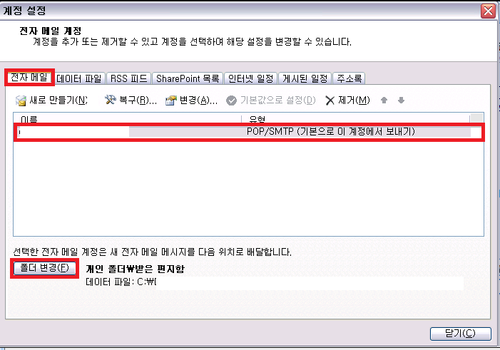

    안녕하십니까? 이태희mizella 님
    문의 하신 Outlook에서 받은 편지함을 통합하는 방법에 대해 안내를 드리겠습니다.

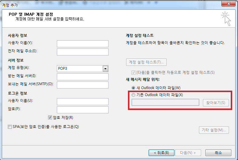

    말씀해 주신 내용은 처음 계정 설정시 특정 Outlook PST를 선택하였으면 자동적으로 설정이 가능한 내용이었습니다. (해당 내용은 POP3 계정에서만 적용이 됩니다. OST를 사용하는 IMAP/Exchange Server등은 적용되지 않습니다.)
    이미 설정되어 있다면, [파일]-[옵션]-[계정 설정]-[계정 설정]에서 통합하려는 계정을 선택하고 하단에 "폴더 변경" 버튼을 누르면 앞으로 받게될 메일 폴더를 수동으로 설정/변경할 수 있습니다.
    제시해 드린 답변이 도움이 되었기를 바랍니다.
    감사합니다.
